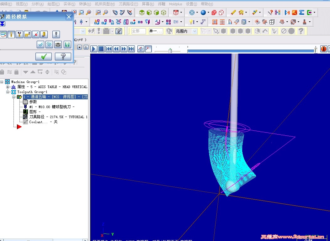

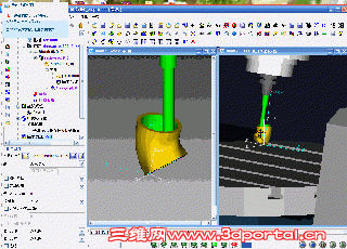

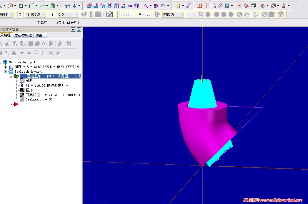

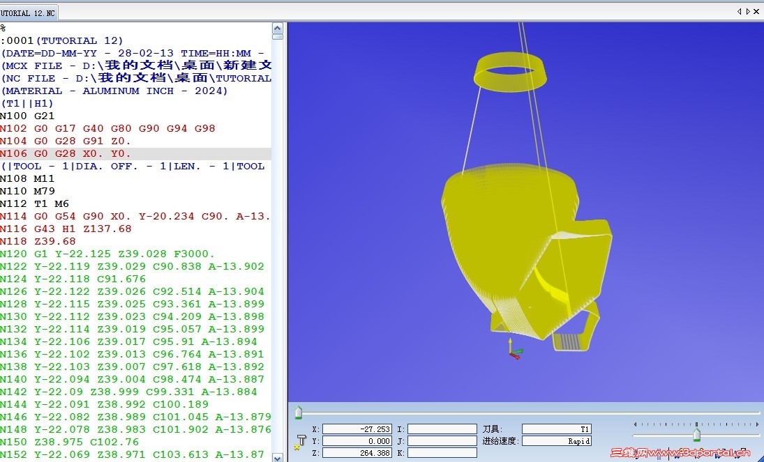

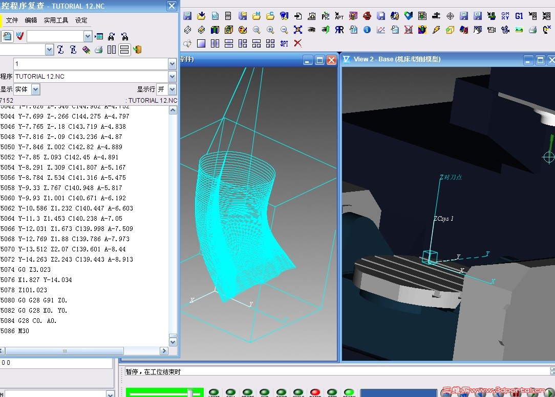

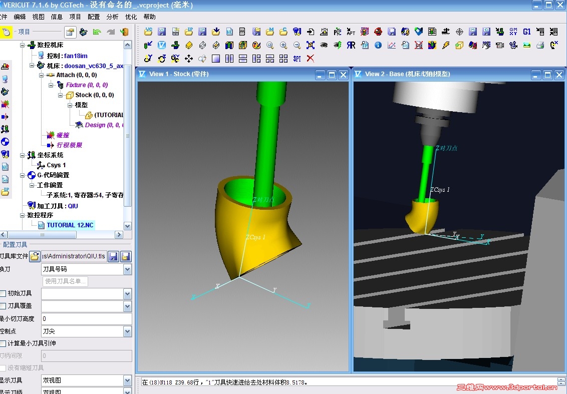

今天为了修改后处理做了一个五轴弯管刀路,分享出来,这个本来就是MC带的例题,我为了验证后处理在VT五轴机上模拟!
# x- M; d7 C* ]; c3 y7 B. |上图,大家将就看着吧!
