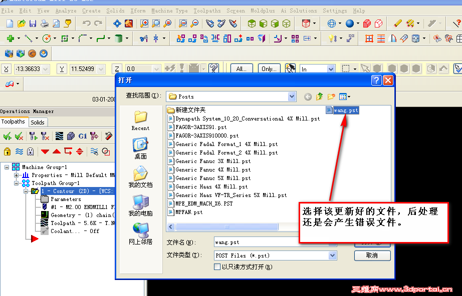

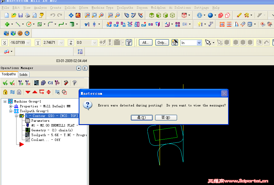

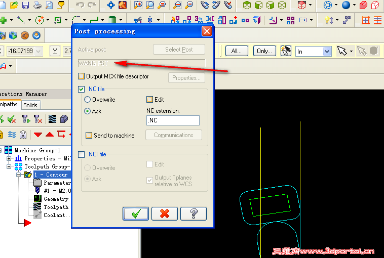

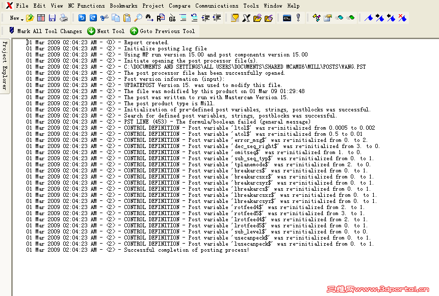

在MC X6用wang.pst后处理时老产生错误文件。
% W8 t. @9 d; q- @* \; V 2009-03-01_020414.png 2009-03-01_020430.png 2009-03-01_020439.png 2009-03-01_020138.png 2009-03-01_020347.png
& u3 c+ r  D4 ?6 Y这是我的MC X6 MU2后处理压缩包,希望各位帮忙解决,在此先谢了。

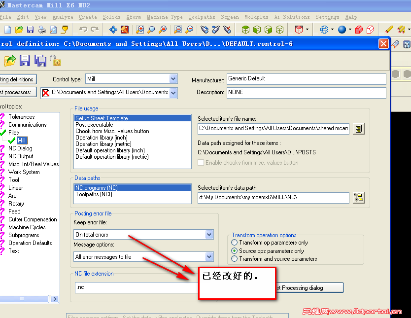

你的錯誤大部份是公差問題,修改系統公差和後處理匹配應該就可以了。

帮你改好了。

PCCDIA2 句有错误,修改过来即可。
