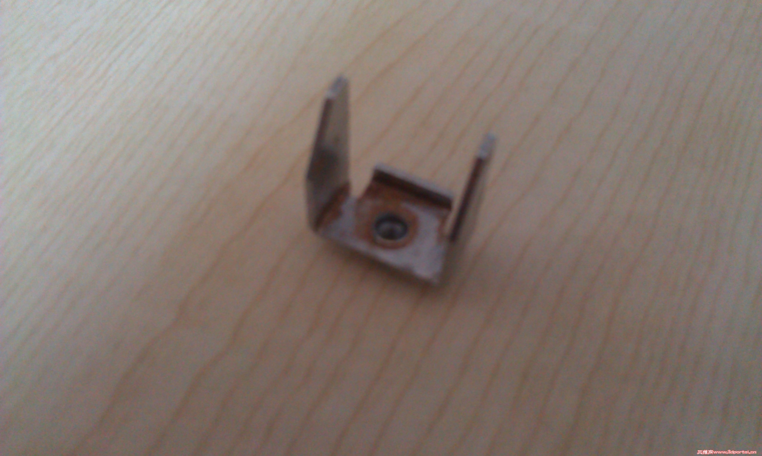

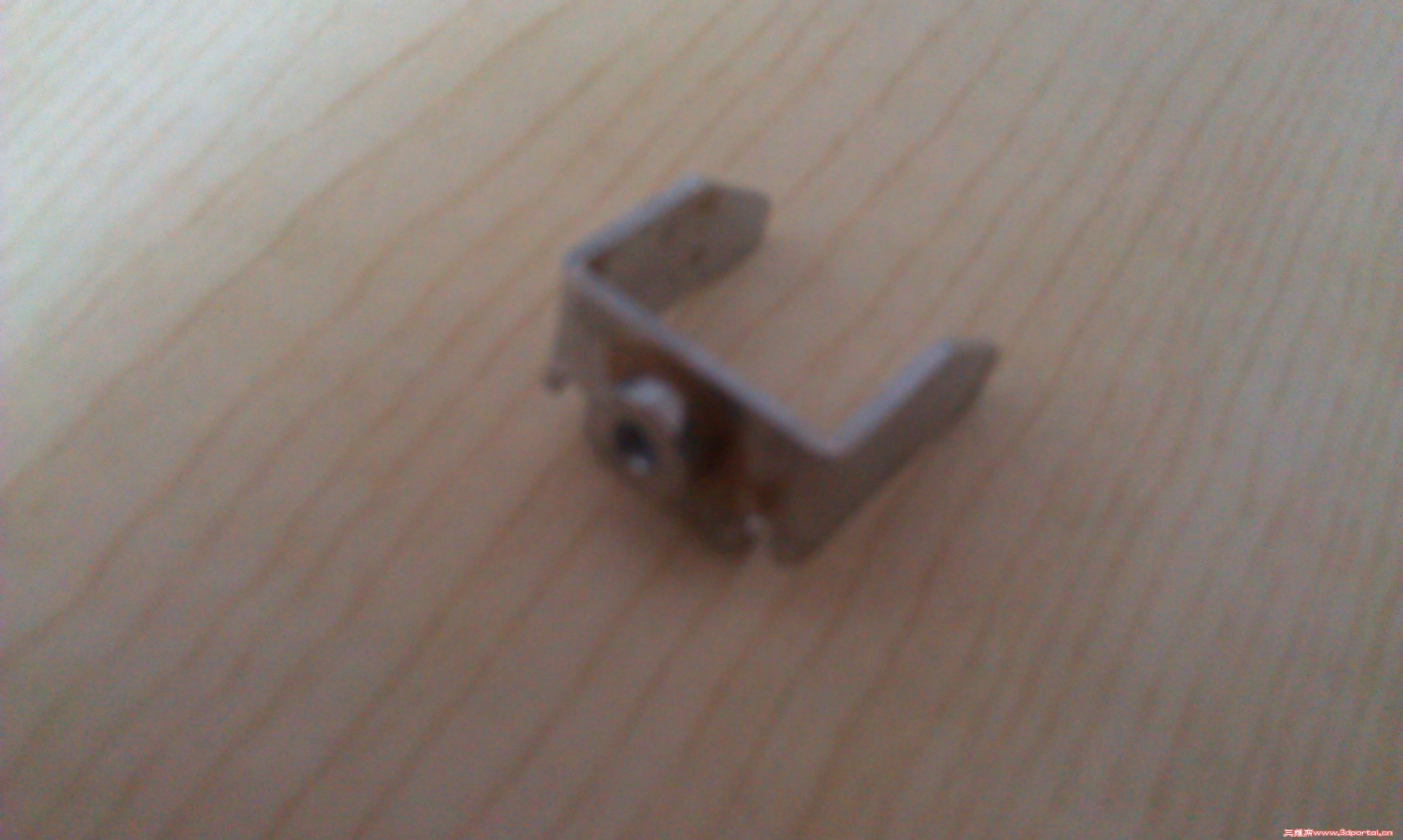

镀镍后生锈如何去除" o* ]: [4 Z# ]# u  B# r- A( {( K
( F4 _9 m. s' f% a: i% a
1.我现在想把它改成镀铬的,如何去除镀镍面: y* I6 G0 n/ W' O3 Y
1 h4 v7 u! a# d! T3 I
2.镀铬后,如果用淡盐水泡一晚上去检验它是否会生锈的方式是否正确% f- ^9 C; \  `) `7 ]
4 A3 I- [! H; c: g3 S! g
请高人指点

镀铬不一定就比镀镍好,有复合电镀的,你没有必要去除镀镍层,一般镀铬也不是直接镀的,要有过渡层,有铜打底的也有镍打底的,你完全可以采用镍-镍-铬的镀层工艺,这些电镀厂都知道的。

镀装饰铬是打铜底,如日用品的镀铬。硬铬是打镍底,是工程机件用的,如内燃机气门杆部的镀铬。

镀镍后生锈如何去除?
& T2 q; y. f0 K0 Z* k  D6 t如果有不多的锈斑,可以用布沾上牙膏之类有一定磨擦力的糊状物擦洗,直至将锈擦尽,再冲洗烘干。0 k0 e. Z  C5 P# n
经过这样处理过后,以后使用时更应注意尽量保持干燥。5 D) s7 Z8 I* L( h" J
如果锈斑严重,用上法不能去除,就只有送到电镀厂去重镀了。
