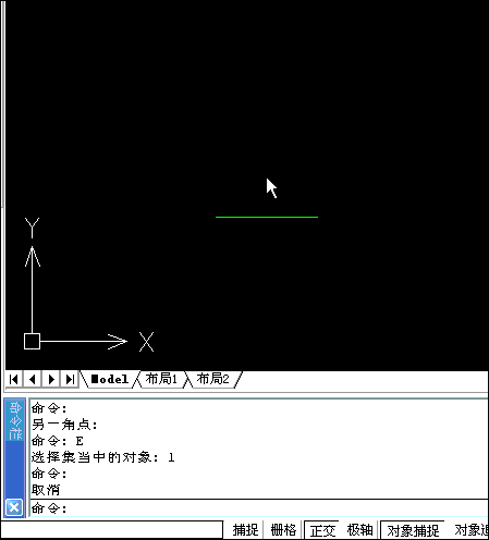

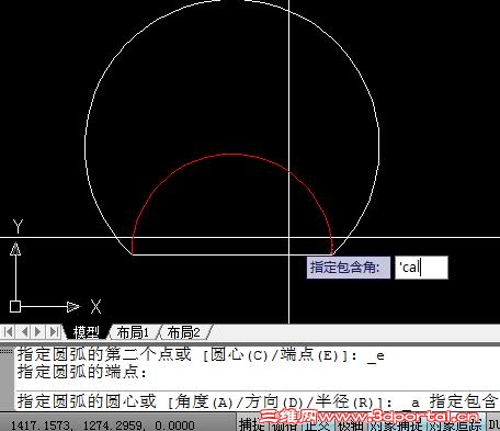

学习CAD有一段时间了,今天绘制一圆弧时,用起点、端点、角度方式,输入角度时不想计算了,用了'cal命令,想让电脑代算一下,没曾想结果是算出来了,圆弧命令却没有接收到!6 C; l/ F( a9 T' _
请问,这个地方不能用表达式计算角度来作为ARC的角度参数吗?5 c9 X6 `6 z$ s; R

% G$ Q$ K! i/ S7 S# G7 h谢谢!可能是没问清楚,就是说用ARC画弧时,先确定了两个端点,下一步选“A”输入包含角时,透明启动 CAL 命令,算得角度值,但ARC并没采用算出的角度值!是不是ARC命令不能中断后接受CAL透明计算的结果?

! e! F7 ~* h( l8 c; ^7 O举例吧,想画一包含角285度的优弧。
0 O6 T/ P# Q% [2 V* t第一次用了下'CAL透明命令,表达式360-75,命令窗口里看到算出285,但实际画出的是180度,不一定!
9 m4 x" c  M5 m# C6 f第二次直接输入285,结果正确。
' b- q8 Z0 s7 p" ]# U5 d) z仅供朋友们研究!

 楼主| 发表于 2013-3-2 19:04:04 | 显示全部楼层 来自: 中国山西阳泉
感谢楼上提示,原来取消标注输入即可!
