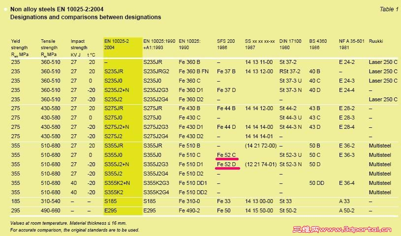

有一国外图纸标注材质,FE52,有大神知道这是哪国的牌号,对应国内什么牌号

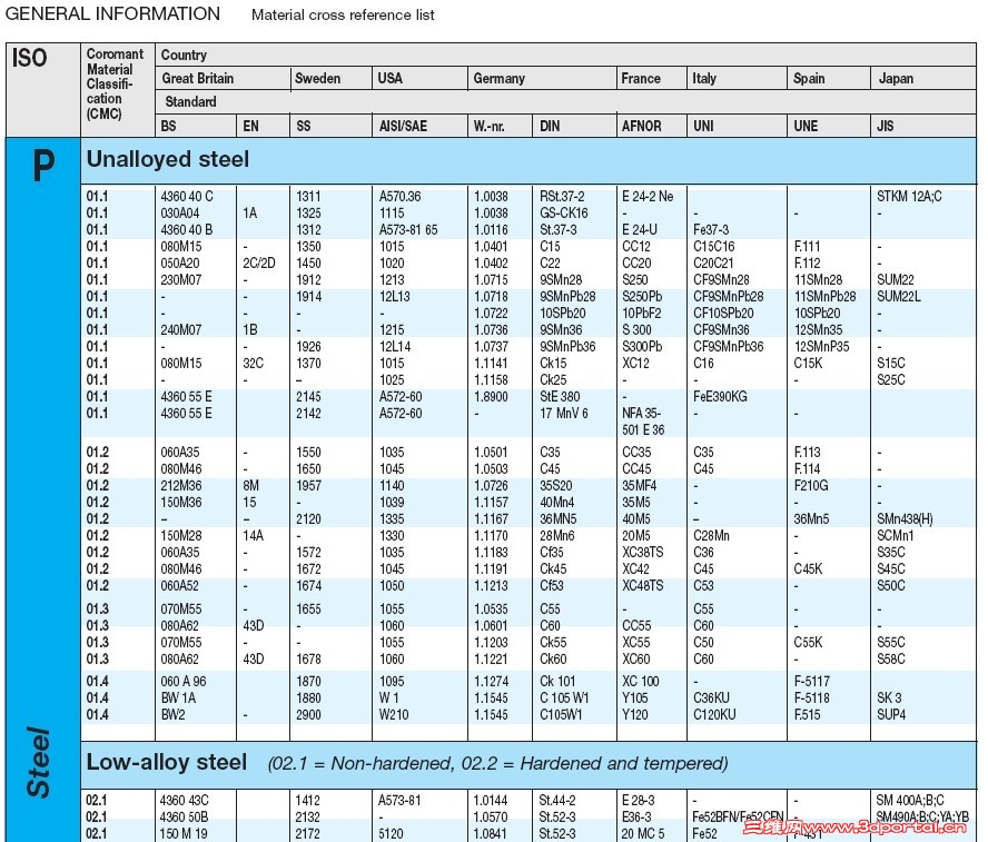

! j, i! ^+ F+ _, P/ ?; @- k; }谢谢,低合金钢没错,但是 查了FE52相当于美国的5120,跟我们的20CrMn对应

我查不到FE52的参数,只查到FE52对应美国的5120,再通过机械手册查出5120对应的是20Cr和20CrMn
! \- x* Z! A$ V鬼佬也同意了我们用20Cr替代

  \! o- }- G6 s/ z  t5 L$ GFE52是芬兰金属材料标准SFS 200  1986 中列出的热轧钢材,这里再给你一张表对照一下,供选择参考。从机械性能上看FE52与20CrMn相差甚远,与我国的Q345较接近。
洪哥 + 5 感谢帮助!
