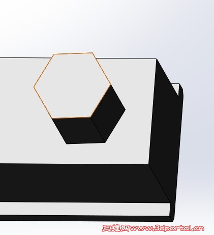

小弟不明白这个怎么可以弄上去螺纹   像螺丝一样   哪位高手能指教一下 谢谢* J6 t) s; M% u1 n
 楼主| 发表于 2013-3-1 17:15:15 | 显示全部楼层 来自: 中国北京
一个六边形的实体 需要加上螺纹  没搞懂
发表于 2013-3-1 18:04:08 | 显示全部楼层 来自: 中国广东东莞
你的作图顺序有问题。应该是先画圆柱体、画螺纹、切六方。

你的作图顺序有问题。应该是先画圆柱体、画螺纹、切六方。  正解,不过反过来也行

螺旋线,牙型扫描切除

按楼上的方法可行
发表于 2013-4-18 12:44:57 来自手机 | 显示全部楼层 来自: 中国山东
用螺旋线做啊
