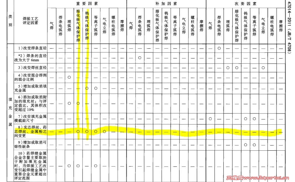

NB T 47014第28页,规程中有关于药芯焊丝的规定,并没有禁止药芯焊丝的使用。8 f! W1 f: y' Y; [* v7 X* Y
