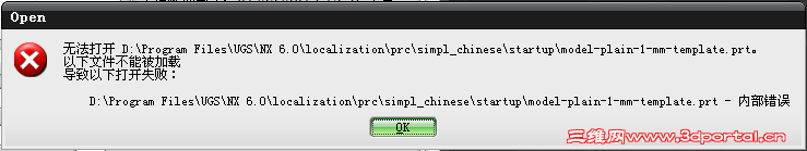

各位看看这是怎么回事,求解决办法。
发表于 2013-3-3 20:32:01 | 显示全部楼层 来自: 中国山东济南
用空白文件新建一个文件,按自己的习惯设置好,然后重命名为这个模板文件的名称并覆盖这个文件。如果还打不开,那就是UG出问题了。
发表于 2013-3-3 21:33:24 | 显示全部楼层 来自: 中国云南昆明
到别人电脑中拷贝那个文件出来,粘贴到那个目录下,。。。。或者把那个目录整个拷一份。。。。。
发表于 2013-3-9 11:47:46 | 显示全部楼层 来自: 中国江苏无锡
自己制作个模板文件覆盖试试
发表于 2013-3-11 00:59:05 | 显示全部楼层 来自: 中国广东东莞
文件坏了
 楼主| 发表于 2013-3-19 14:41:58 | 显示全部楼层 来自: 中国江苏苏州
我重新升级了下,好了5 u( q' G9 v  _/ N* y& ]
