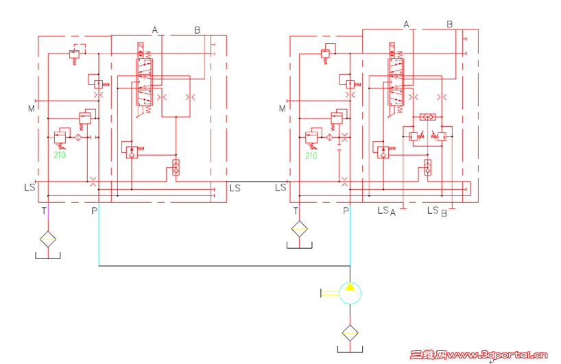

如图,两个多路阀均为负载敏感阀,各有一个先导式溢流阀,由一个泵对两个多路阀供油,
. U0 r7 q" s7 g. M) _疑问有两个:
+ R$ o! A" c- e& E8 t% J1.泵的压力是由最大负载决定的吗?6 G7 t" H$ f+ L, _
2.为什么两个LS信号通道连在一起?难道不会互相影响吗?我觉得断开比较好解释,互不干涉?  n, O" N. {; C8 z- ^, \/ Z$ ?
3.另外如果2个先导式溢流阀设定不一样,会怎么样?4 |% q0 k! {: _3 y6 q

LS要连在一起,这样才能比较出哪个负载大,并能将较大的负载反馈给LS溢流阀。
