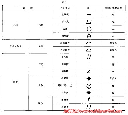

定位公差和定向公差,感觉一下子变的很糊涂,定位和定向的本质区别是什么,怎么一下子感觉不到区别了。
/ }9 n7 f+ ]6 r6 \也看书了,怎么还是感觉不明白。) b# v. G) c: l; V) h8 [4 v
7 C4 v: D1 n/ i1 a- G- [1 ~  S# x7 ~7 Q
3 D  x7 u3 U! I/ |! v哪位前辈能用最通俗易懂的话给我解释一下。非常感谢!

定位是指位置上的,比如同轴度,位置度。定向是指方向上的,比平行度,垂直度等。

. K, {" H$ W' w2 L5 T  G1 T% L* e' i定位公差包括同轴度、对称度和位置度。
, h& }% K( ~9 N) W  e, Z2 {) x" {同轴度(◎)    用来控制理论上应该同轴的被测轴线与基准轴线的不同轴程度。
7 m8 N0 g% \8 ]/ V对称度    符号是中间一横长的三条横线,一般用来控制理论上要求共面的被测要素(中心平面、中心线或轴线)与基准要素(中心平面、中心线或轴线)的不重合程度。- _6 _3 E8 w) A7 v$ `
位置度    符号是带互相垂直的两直线的圆,用来控制被测实际要素相对于其理想位置的变动量,其理想位置由基准和理论正确尺寸确定。) J2 m0 C* ^1 u, }. v
定向公差包括平行度、垂直度、倾斜度。  A* W6 ]+ E$ }% L: |  u
平行度(∥)    用来控制零件上被测要素(平面或直线)相对于基准要素(平面或直线)的方向偏离0°的要求,即要求被测要素对基准等距。
- k" ]0 v2 _  ]4 E/ u, `2 }垂直度(⊥)    用来控制零件上被测要素(平面或直线)相对于基准要素(平面或直线)的方向偏离90°的要求,即要求被测要素对基准成90°。2 \+ o2 L( X$ Z% V: ^/ f7 a
倾斜度(∠)    用来控制零件上被测要素(平面或直线)相对于基准要素(平面或直线)的方向偏离某一给定角度(0°~90°)的程度,即要求被测要素对基准成一定角度(除90°外)。 3 D- M4 E# B0 V

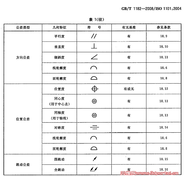

定向公差和定位公差的名称出现在GB/T 1182-1996《6形状和位置公差 通则、定义、符号和图样表示法》中,在GB/T 1182-2008《产品几何技术规范(GPS) 几何公差 形状、方向、位置和跳动公差标注》不再出现这两个词,而是位置公差和方向公差,两种公差的特征项目参见标准。
