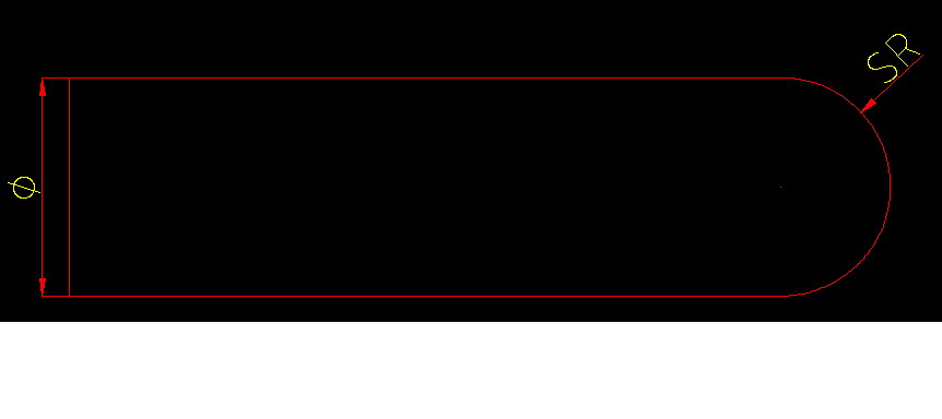

[已解决] 一端为球面一端为圆面的顶杆如何加工??
发表于 2006-7-12 20:16:46 | 显示全部楼层 |阅读模式 来自: 中国山东济南
谢谢!!!!!!!!!!!

楼主可否说的明确一些,材料、尺寸等。这样大家不好回答你。

若外径较小批量大用纵切自动机加工效率高,外径较大用普车磨成行刀即可,条件好用数控车也行.
 楼主| 发表于 2006-7-13 21:14:51 | 显示全部楼层 来自: 中国山东济南
一共8件,长度约为350,直径32. J1 v. d: M# [& j8 `' W4 c% J9 d5 o
请问用不用加中心孔
3 [7 B# L. s9 Q! Y! L! h新手,请指教,谢谢
发表于 2006-7-13 23:50:24 | 显示全部楼层 来自: 中国湖北宜昌
可上数控车加工φ32外圆,调头加工球面.
发表于 2006-7-14 10:55:11 | 显示全部楼层 来自: 中国重庆
SR用成形车刀加工。
发表于 2006-7-14 12:35:12 | 显示全部楼层 来自: 中国四川成都
方法很多,直接用成形刀或数控车,有仿形车也行啊
发表于 2006-7-14 12:41:12 | 显示全部楼层 来自: 中国山东淄博
中心孔应该是必须的!要定位
 楼主| 发表于 2006-7-14 19:30:30 | 显示全部楼层 来自: 中国山东济南
谢谢大家了。。。。。。。。。。。
发表于 2006-7-14 23:11:29 | 显示全部楼层 来自: 中国上海
顶杆应该是用高硬度,耐磨,刚性好的材料制作,比如T8。看顶杆尺寸算较长较大了,建议:先一次装夹粗车外圆、平端面(保证平端面与轴线垂直度),打上中心孔——再掉头平另一端面,球面车出,打上中心孔——然后用中心孔装夹定位,半精车外圆、球面——接着热处理(淬火加回火)——研磨中心孔——磨外圆及球面,如果光洁度要求不高,热处理后可上车床用W600细砂皮打光即可,不过余量要控制好。
