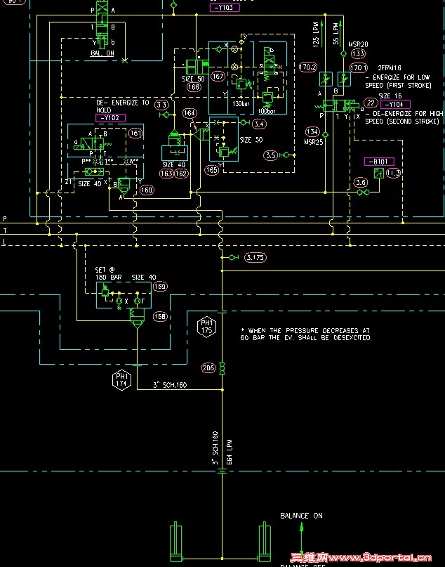

[已答复] 谁能描述一下张图上各阀的动作(新手求助)

粗略看了一下,都是一些普通常见液压阀啊!如果你不懂,建议你先找本液压传动的书看一下,不然讲了也说不清,建议你上原理图就上完全的,这样也好分析些(建议)

这是个完整的液压图,我只是不知道自己理解的对不对,想听听高手是怎么解释的

大体看了一下,133,134单向阀使最右侧部分油路仅能回油不能供油;左侧部分的161电磁换向阀不得电时关闭油路,得电油路沟通;168作为一个安全阀存在;中间部分油路163这个阀保证此油路只能供油不能回油,164作为限压阀存在,165、167、电磁阀实现多级限压。至于166这个阀希望给详细一点的信息,功能不是看的很明白,从图中猜测来看此阀应该是一负遮盖阀,当负载压力较低时小流量供油,当负载达到167压力开启值后(电磁阀不得电),166阀开口变大,流量增大。

166为减压阀,不同工况提供不同的压力油

使用的插装阀,慢的看就会了
