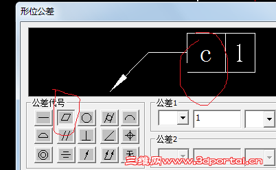

[求助] 电子图版2011形位公差符号变成字母了
发表于 2013-3-5 11:05:21 | 显示全部楼层 |阅读模式 来自: 中国山东泰安
发表于 2013-3-5 12:09:28 | 显示全部楼层 来自: 中国河北石家庄
把安装目录的font内的CXGDT字体文件复制粘贴进WINDOWS的fonts文件夹内。
' l8 {9 Y* M9 E" {此现象属于软件在安装时,形文件没有安装到位所至。2011R3,R4以后的版本都解决了。/ @7 O* J( I* V$ R( ^
建议楼主更新软件。
dongchongxiacao + 5 应助
 楼主| 发表于 2013-3-5 13:19:17 | 显示全部楼层 来自: 中国山东泰安
怎么更新,我用的是破解版的
发表于 2013-3-5 14:38:11 | 显示全部楼层 来自: 中国浙江宁波
按照2#的,将字体复制过去就好了
发表于 2013-3-5 17:04:01 | 显示全部楼层 来自: 中国河北石家庄
454182980 发表于 2013-3-5 13:19 static/image/common/back.gif" h+ N3 [9 K+ w# n7 d
怎么更新,我用的是破解版的
6 p' m# y" J# L0 K* f2 ^重新下载一个2011R4的软件包,破解还用你原来用的那个。& t& y% L' R6 e$ i
 楼主| 发表于 2013-3-6 16:12:44 | 显示全部楼层 来自: 中国山东泰安
laoxu1112 发表于 2013-3-5 12:09 static/image/common/back.gif- x0 V  U& N0 f1 C6 D$ ]6 X, N
把安装目录的font内的CXGDT字体文件复制粘贴进WINDOWS的fonts文件夹内。0 Y7 c" p  t) e3 n% I& @# v( l
此现象属于软件在安装时,形文件没 ...
- D2 N" }. S3 }; P; y' s
确实是这样,谢谢
 楼主| 发表于 2013-3-6 16:13:51 | 显示全部楼层 来自: 中国山东泰安
laoxu1112 发表于 2013-3-5 17:04 static/image/common/back.gif
; W1 a& k" N& |; b) S重新下载一个2011R4的软件包,破解还用你原来用的那个。
" T+ K, U' o) V8 ~) ^; H
谢谢,待会儿就去
