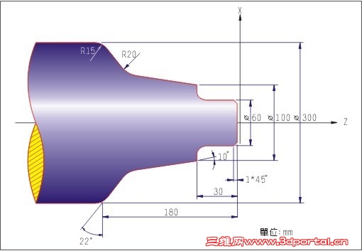

FANUC数控车手动编程自动倒角C 与 自动倒圆角R怎么用呀    比如这样的图要用简易编程要怎么样编呀

发表于 2013-7-24 10:57:52 | 显示全部楼层 来自: 中国江苏苏州
9 C- i+ c, k3 O% h& h: Y( t7 m# x% L  _7 E5 o
G01 交点坐标  ,R     " y8 z$ k0 _! C( g' t
G01 交点坐标  ,C; P; v) H# q; G
前提   前后都要有直线
