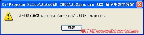

[求助] 在打开AUTOCAD的文件时弹出如图,但是不影响使用,有些图形不显示?
发表于 2013-3-5 17:04:49 | 显示全部楼层 |阅读模式 来自: 中国江西南昌
本帖最后由 股海一客 于 2013-3-6 11:01 编辑   R4 N' h# Y0 k9 D! x/ d0 P
$ R" u0 E. E6 B8 N, y+ T6 _
在打开AUTOCAD的文件时弹出如图,但是不影响使用,请问怎么消除这个打开文件时出现的错误提示?
" H$ K. z, ?$ J0 [$ _% n+ f% j: E/ z1 T0 L8 c' d0 X: v; \
请问出现代理图形这种问题  怎么回事??????????????

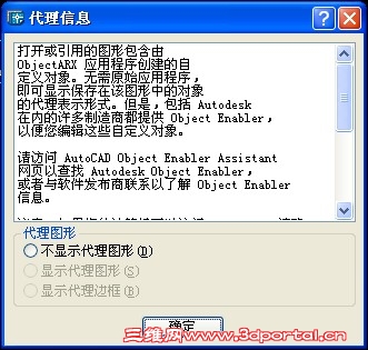

 楼主| 发表于 2013-3-6 11:02:20 | 显示全部楼层 来自: 中国江西南昌
求助  什么代理信息啊??  什么原因弹出》??? 打开别人的文件

发表于 2013-3-7 08:49:26 | 显示全部楼层 来自: 中国河北唐山
大概是由于原图绘图时使用了,ET工具或是其它CAD插件的原因,就可以理解为不是常规的Dwg标准格式的图块。

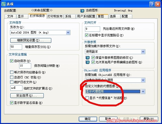

发表于 2013-3-7 12:17:21 | 显示全部楼层 来自: 中国广东汕头
如图位置可以设置 。$ n* z' m8 Y: X, r* I- m

1 d$ Z1 q+ }/ {% H8 L8 g$ |代理图形和代理图形边框  在显示上有什么特殊之处吗啊?   怎么我感觉这两个没什么用似得?
发表于 2013-3-8 11:48:46 | 显示全部楼层 来自: 中国广东汕头
股海一客 发表于 2013-3-8 09:47 static/image/common/back.gif- i5 X% y$ O( G9 a7 B/ r
; I2 s# W% K+ c. E2 G; O9 |就只有方框,不显示内容。
2005llnn + 3 应助

发表于 2013-3-8 17:17:59 | 显示全部楼层 来自: 中国江西南昌
唐昕晨 发表于 2013-3-7 12:17 static/image/common/back.gif) _% v, c( o- U# ~0 g. Q0 j' M! a
如图位置可以设置 。
  l( B4 }/ @. U. E- G( i
唐公子,有没有更好的、彻底的处理办法呢?
; {  O/ x% `$ B2 J: j# z7 s这个方法感觉给人一种:眼不见,心不烦。。。。
- z- M: H  h8 G, }9 f' H7 g好比是缺少字体,然后把库文件acad.fmp里面全部添加字体替换,但换个电脑还是在。
