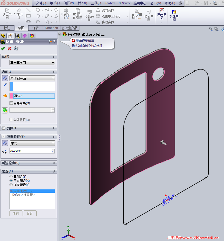

[已解决] 在拉伸薄壁特征的时候提示“请尝试较小的厚度”该怎么解决,有源文件

如图,草图曲线是直接引用的“弧形端板”的边线,请问该怎样解决?

发表于 2013-3-6 10:10:42 | 显示全部楼层 来自: 中国广东云浮
圆角太小了,最好比厚度大。要不然就不用薄壁拉伸,实体拉伸后切除吧。

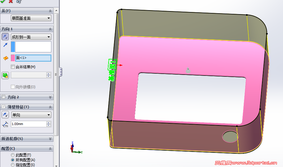

觉得拉伸切除可行
发表于 2013-3-6 19:42:32 | 显示全部楼层 来自: 中国河北廊坊
反方向拉伸

发表于 2013-3-7 09:31:37 | 显示全部楼层 来自: 中国江苏常州
壁厚T1放那么大怎么拉伸
 楼主| 发表于 2013-3-7 11:06:11 | 显示全部楼层 来自: 中国河南平顶山
多谢楼上各位,已经解决。再次感谢!
发表于 2013-3-7 14:44:41 | 显示全部楼层 来自: 中国上海
我用拉伸曲面   因为你是用的边界部分引用实体  所以刀面后超出了前面的边界  无法确定终止点   大概是这个原因吧
