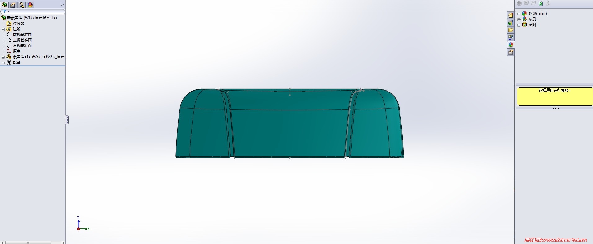

我想把图中的零件拆分成三个零件,怎么做,求大神们指点。

看 幫助 裡的切割..多實體..存成三個檔案去除料也行..- P: b* L0 a* }: G" B

7 _1 n9 Y7 n  a" ]  ?) q找了半天没找到 能告诉我具体在那里么 附上截图那就更好了 多谢

使用分割命令将零件分割为多实体,单独保存

分割成多实体,另存到外部文件。
