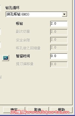

请教各位师傅,MasterCamV9.1中的G83参数设不了是怎么回事.

G83是啄钻方式.你现在不是设置了每刀2MM了吗?每个钻孔方式有不同的参数设置.

我以前装的参数是可以改的,但后来装的就改不了了

你设置了也没用啊。啄钻只用两个参数;首次啄钻和暂留时间

1 f- {& U2 l1 \! h( i. ?: m% r我以前装的一个是啄钻下面的那三个参数也是可以改的,现在装的就改不了了
