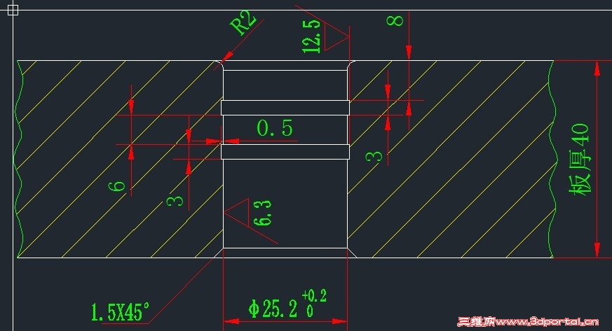

! W  D! i  u2 ]0 J' f如下图所示,厚40的板上钻孔,但一次钻通后,接下来那0.5的那个位置宽3mm的台阶怎么加工出来呢?请高手指点一下,谢谢!

如果可以上车床,车肯定没有问题。
+ ^. J5 @, S' \6 ?1 u) b' Y. p如果不行,上CNC也可以加工。

没有精度要求。1. 工件夹紧原地不动,在钻床上用带微调的镗刀加工; 2. 普通镗床加微调镗刀或沟槽刀加工; 3. 铣床加转盘加微调镗刀或沟槽刀加工。CNC就太浪费了。

我也很像知道上边那R2的圆弧靠什么加工出来,自磨一把倒角刀?

有成型的机夹或焊接的R刀片卖。可直接加工R2圆弧,只是光洁度不太好。

这个是有专用刀具的了,论坛似乎有这个问题的其他文件,去找找看。

在车床上加工较方便,一次装夹即可。先车φ25.2孔,再车二道环形槽。再用样板刀靠圆弧。

工件不大就在车床上一次完成,工件大可以在坐标镗或加工中心上完成,孔口的R可以用成型钻加工。
