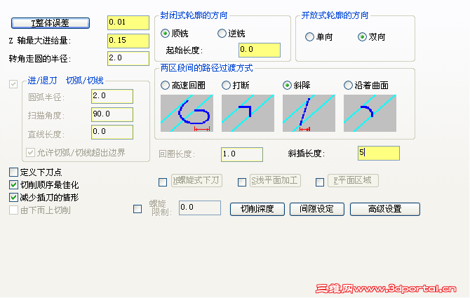

这个台刀怎么设置啊 我不想老是返回安全高度

那就把间隙设定的值设置大点试试看

参数设置不妥当,把参数发上来看看。

/ @* r: q; ?* s! N9 k6 [( W% v* L4 q参数设置不妥当,把参数发上来看看。
- \2 u1 J5 E! j; f( A& Y2 n这是我的参数。

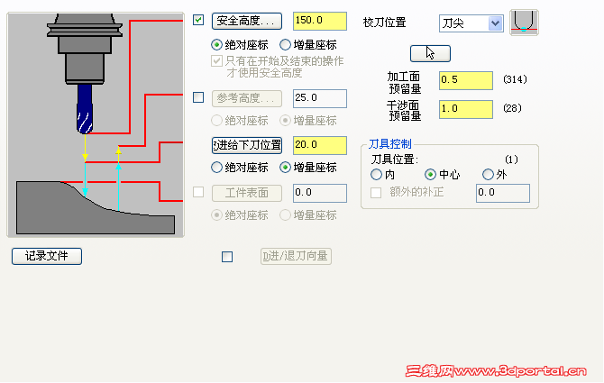

发表于 2013-3-30 12:04:55 | 显示全部楼层 来自: 中国四川泸州
把安全高度不勾,勾起参考高度试试( G0 O1 w. t( l& Y7 T* g

真实PK谎言 发表于 2013-3-30 12:04 static/image/common/back.gif9 O. U% }4 R# L& Z: \
把安全高度不勾,勾起参考高度试试
4 Z1 B' G, |+ O$ `8 @% w; z7 _6 O% y* ^6 a
谢谢啊 那个我弄好了, 就是参考高度,
