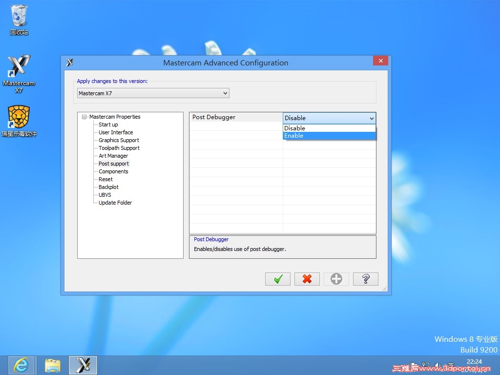

想用自己的处理器作为MastercamX4的处理器,在运行应用程序里面怎么设置?请高手赐教!
发表于 2013-3-6 22:26:02 | 显示全部楼层 来自: 中国福建莆田
找到如图片所示的地方设置一下就好了
发表于 2013-3-6 23:41:12 | 显示全部楼层 来自: 中国广东东莞
替换原始后处理或创建机床文件来调用后处理。
发表于 2013-3-7 08:47:18 | 显示全部楼层 来自: 中国天津
可以自己创建控制器文件然后替换源文件即可
发表于 2013-3-7 09:23:44 | 显示全部楼层 来自: 中国上海
难道楼主想要自己的程序来替换MC的后处理程序来将刀路处理成G代码??MC确实可以这么做。。
