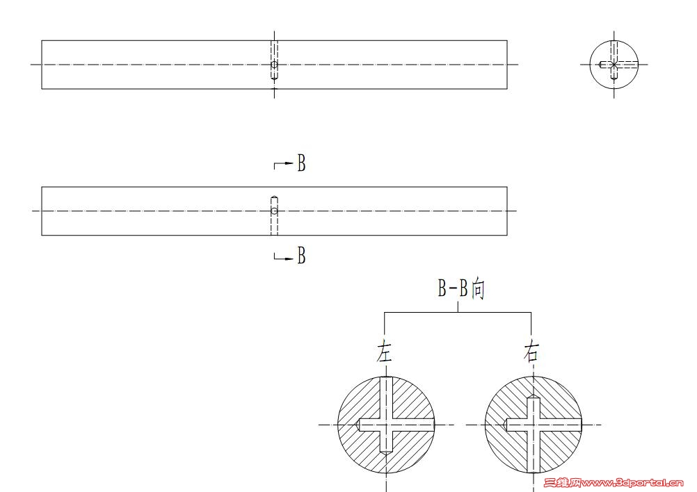

关于剖视图,正常情况的话,应该是用的A-A向剖视的,实际操作中,会用到B-B向的情况
1 [7 G$ A; ]5 h
1 p- j- V3 W+ q& Q! t这样子问题来了,B-B向是在俯视图剖的,那么请问下,剖视的时候是以整个产品为主视图,还是直接以剖开的位置(即俯视图)为主?
$ m: D$ M  J. ^6 b+ I& ]: u: A% H# D* A
/ g7 S! ^' G( C6 J' R$ X+ _0 c4 l3 l研究半天也得不出结果,请各位坛友帮忙解下惑,B-B向的剖面图,我应当如何画,谢谢,谢谢

不是你想说什么? 你选的位置是同一个为什么要剖两次。如果按b-b 肯定是右边的

 楼主| 发表于 2013-3-7 10:43:19 | 显示全部楼层 来自: 中国广东中山
幸福_真好 发表于 2013-3-7 10:40 static/image/common/back.gif" f7 D. g$ D' s: j  u6 [
8 ~* [. A8 Y4 K7 Z% e; ]8 c  r
感谢讨论,谢谢
. u3 A3 X% p/ {. d
* R% |* S, V1 k! {) x1 J6 Z5 x不是一个位置需要剖两次& J# O0 B/ C; W+ D# O. l  n3 ?
而是一个零件有可能分两种方式设置剖面标识(标注尺寸导致位置不够……其他影响)
4 g; \" r: ?8 O  I  x1 |+ r* U! x. ~
发表于 2013-3-7 10:50:44 | 显示全部楼层 来自: 中国上海
半夢半醒 发表于 2013-3-7 10:43 static/image/common/back.gif. T/ O* Z7 i  y6 s
感谢讨论,谢谢. H$ g& }: n; q5 o% b4 n
. x! H4 k7 I8 r! J5 D不是一个位置需要剖两次
' d4 x% q% k; P" C$ G9 h, y
如果 一个表达不清楚,一个位置尽量不要剖两次 ,可以增加局部视图。

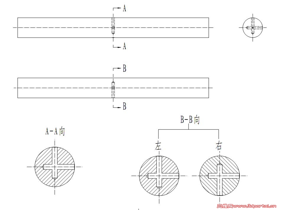

呵呵~~看来我语言表达能力真心不乍滴,再次感谢这个兄弟讨论7 m. L; M* g2 ]# h; I; t( P
) V" w" {: j. E. F3 z- r( u我重新发了一个图,尽量表达清楚一下% u0 B% R$ L. A6 }9 ~2 d
' V: {+ ?- j! M' }" p" `9 o我的中心思想是,如果如下图一样B-B向是哪个剖视图

发表于 2013-3-7 12:14:44 | 显示全部楼层 来自: 中国广东汕头
直接在剖切线的延长线移出断面的形状。

发表于 2013-3-7 16:03:01 | 显示全部楼层 来自: 中国辽宁沈阳
右边的
发表于 2013-3-7 16:36:44 | 显示全部楼层 来自: 中国广东广州
要说对,右边的是对的,假如你的剖视图箭头指向左边的话,把右边那个镜像一个就对了,但是一般都是箭头指向右边的,左视图嘛。
2005llnn + 3 技术讨论
发表于 2013-3-7 18:49:17 | 显示全部楼层 来自: 中国广东东莞
本帖最后由 tangcarlos3d 于 2013-3-7 20:28 编辑 ) j% B* v1 P# E7 i% s9 q# O3 ^/ z
' t! e* ^* d9 ?9 G6 C
左边的图是错的。孔应该在左边穿出来,盲底应该在中心线右边。
