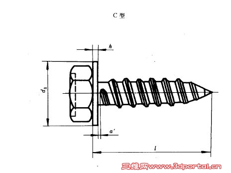

如题,垫圈的内经大于螺纹小径而小于螺纹中经。急用,请大虾们指点。

是小于大径吧?厚度小于螺距吗?
+ B7 ?9 v6 V3 ~主要目的是防止螺丝拧下时垫圈离开螺钉从而不丢失。, d" L0 w+ X9 D
可参考GB9074.1~30-88,是关于各种螺钉与垫圈的组合件的标准。双头螺栓的道理一样。应该是制造是先套上垫圈,再用两套搓丝板同时将螺纹搓出(垫圈在在两套搓丝板之间)。

做螺纹的时候先把垫圈放进去然后滚牙或搓牙即可。

1 H0 P8 h& C) k4楼说对了,一般情况下垫圈的内孔是小于大径大于等于中径左右的,是在搓螺纹前先套垫再搓或是滚螺纹的,有时有热处理也可以与垫圈同时处理,比如象自攻钉一类产品,它们是要进行渗碳处理的,如果对于高强度有要求就要在热处理后套垫搓螺纹了。

垫圈内孔要大于螺纹中径不能小于中径,因为滚压前的毛胚直径与中径基本相等(M12以下螺栓滚压前毛胚直径只比螺纹中经小0.08mm以下)。具体可参考《HB 6585-1992 普通螺纹滚制前毛坯直径》。
