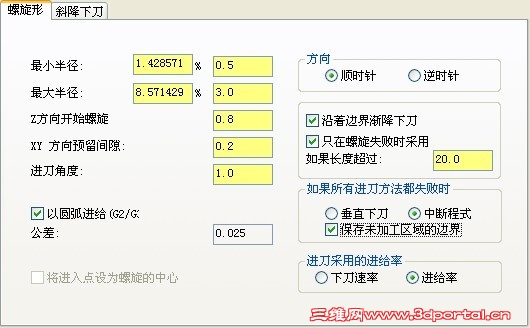

[求助] 求教X4 怎 么像9.1那样 把上一把刀洗不到的地方 自己用线表明在那里。

发表于 2013-3-7 14:00:34 | 显示全部楼层 来自: 中国广东东莞
在下刀方式 里面把那个什么刀下不去的地方打勾.重新计算进去不了的地方就会有线了
# \! T- ?5 l8 v; G5 \" i是这样的吗 大大。  没有刀下不去 只有这个保存未加工区域
7 M2 J8 ?4 N. k1 l. X, M% O) a  m: B

发表于 2013-3-9 09:30:33 | 显示全部楼层 来自: 中国广东东莞
190100735 发表于 2013-3-9 08:08 static/image/common/back.gif, ?8 l5 G. @, e+ L
7 A, Q9 ~! n9 e. h  T% ^嗯 .对的

我怎么没看到线啊 能做个图给我看看吗。
发表于 2013-3-12 12:37:23 | 显示全部楼层 来自: 中国福建莆田
你把保存未加工区域的边界取消掉就可以了

我都试过了 但是 只有刀路线 , 没有那种加工不到的显示线, 能做个图给我看看吗
