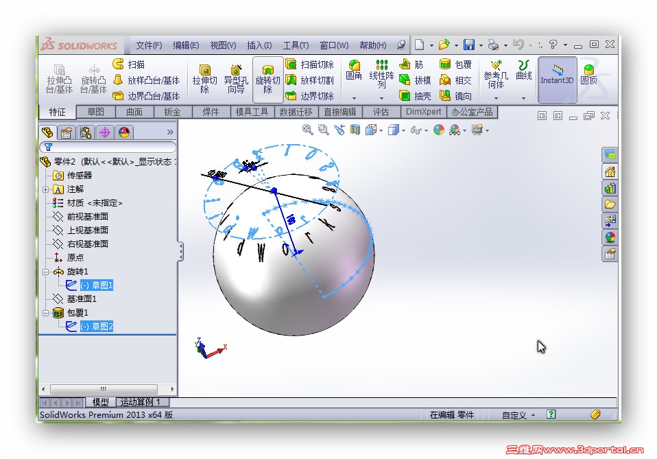

论坛上有个高手做过的,圆球上用压凹。$ L; c" o' r& a5 W! ~" [
发表于 2013-3-8 08:40:35 | 显示全部楼层 来自: 中国上海
细看你的图,从模型树上分析,应是如下的5个步骤:! W0 S* q* }) r% H+ e$ @" R
1、旋转一个圆周锥形台;
8 i1 ?% ~  B3 q5 ?$ m3 z! o2、做一个与圆周锥形台相切的基准面;- `0 v/ G6 L0 I3 |3 C0 Y3 K1 f
3、在刚做的基准面上草绘文字,包覆到圆周锥形表面上;$ ^- V! R6 Z2 O# |0 J/ F# V
4、旋转球体、6 Y& E* x: u! E  V- J
5、旋转切除文字表面。

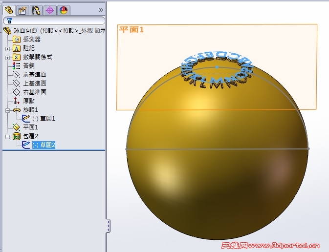

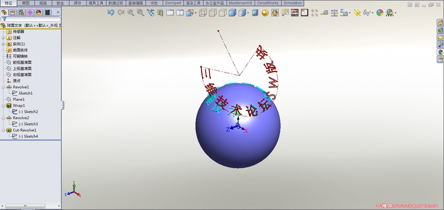

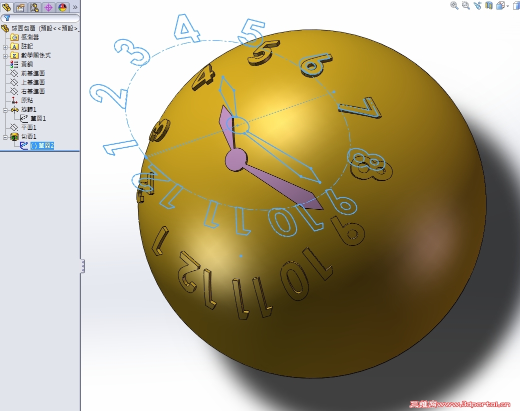

发表于 2013-3-8 21:24:21 | 显示全部楼层 来自: 中国浙江嘉兴
本帖最后由 ryouss 于 2013-3-9 09:44 编辑 / N8 o8 u5 W" q. n  f, j: {
+ U, j. E3 s& \0 `7 G2 t  Q
做參考:
0 u; d0 Q5 H: R) q8 I$ N
) f3 c1 \! ]: z# m, S/ ^一般是正向圆周投影就是:
% {3 w* r# L2 t% M# N Clipboard030901.jpg ( z; R, [! E; S" }3 K
球面包覆.rar (1.5 MB, 下载次数: 34)
