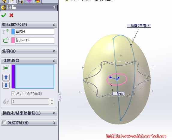

我在使用扫描命令绘制图形的时候,为什么引导线选不中啊?如下图所示:
" n, |( u3 T' K! ? 1.jpg ' i- v* d9 F0 T" o. x% z
求高手解答,积急急急急!

因为你的引导线是闭环,你将其中的中心线变为虚线试试吧,

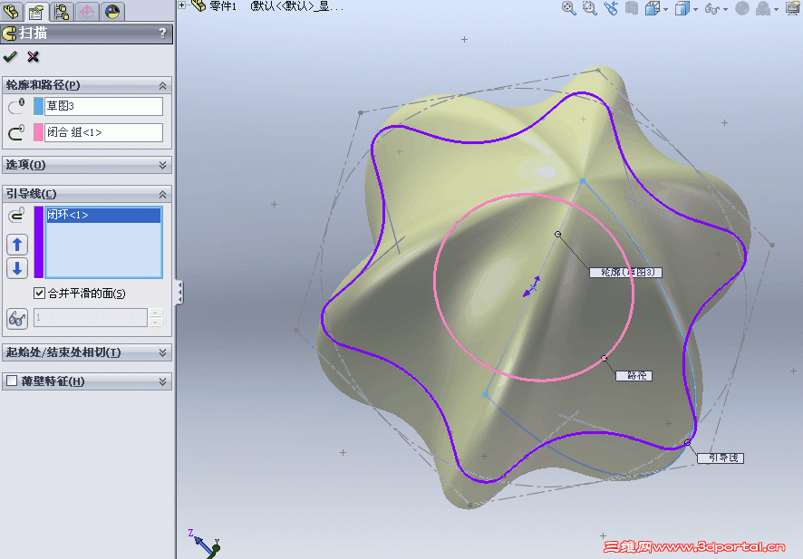

因为你的路径、引导线是一个草图,所以你要:
6 S1 h3 w# H/ D- l9 H& [右击引导线选框——selection manager——选择闭环

 楼主| 发表于 2013-3-8 11:44:50 | 显示全部楼层 来自: 中国河北石家庄
22553711 发表于 2013-3-7 17:51 static/image/common/back.gif& X3 J3 L8 H! C. U
$ }2 x' O5 n- x1 [右击引导线选框——selection manager——选择闭环
7 f  A3 S* M- Y3 }' `, o
谢谢,解决了!
