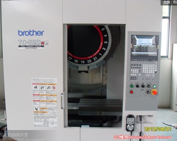

各位老大:我们单位有一台brother钻铣加工中心,型号是TC-S2DNZ-O,由于水平有限,用Mastercam编的程序就是不会传到机器里去(设备有U盘接口),听说应该把程序名称和程序开头都要改一下机器才认识,但是不知道如何改呀,有用过兄弟加工中心的大师请详细指导一下,非常感谢!非常着急!- l  ]* d, R5 U/ N( M( [) O
听说是三菱的系统。

是这个机器吗?9 P. ~2 ]/ p6 i  T6 R2 X! x

程序格式如下
# Y: o* F- a, I# \- t5 Y% C8 Y0 k1 e. r' [4 R
O1234
* z* v/ s" I6 T- C' |3 I( V' _G0G90G54X0X0;
7 _& j& k/ [% h) H& c7 p' B........;
( \. s- l! M0 D! }; b! W" m) p: T.......;; S# ^7 r! n; ^+ ~# i" `
$ z5 {$ L! ^' L; H0 KM30;
; X6 [5 [1 ~1 R! u1 ~
+ O# R) Y  a& b3 s) j- I7 R% G8 R0 v1 F, `+ D$ d+ P
1.大写字母O,后面加任意四个数字(必须的,)! c  k' ]/ g- K8 c6 c! `8 q: b
2.开头,结尾不需要 %
( \( x4 h6 G4 }- Q0 x+ e: j3. 程序里面不允许有汉字,小写字母,其他符号; n$ a' ?/ y0 z
4. 难道厂家没给你们说明书?
发表于 2013-4-6 21:16:55 | 显示全部楼层 来自: 中国上海
不要开头的%就行了,还有文件类型。实在不行就把机器里面的程序导出来粘贴里面就可以了。
