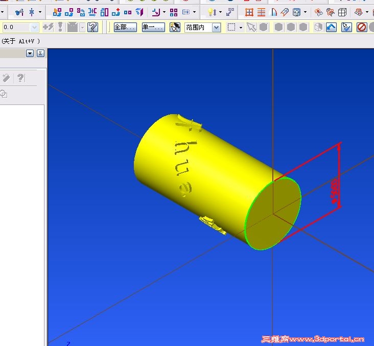

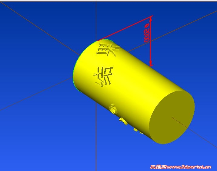

很简单!不知道是不是楼主要的结果!
; P. l2 C0 X. a7 W1 L/ ~用转换里面的缠绕命令。可以把平面的字体转换成圆柱上的字体!
7 U7 J% n8 P6 U2 e. N  L* }/ K你自己做做看!  }, z7 B" `! K0 N' n$ X
3 ~; U; z7 Y; m5 D) y, o+ F, v$ O& u$ B3 x5 D2 z
