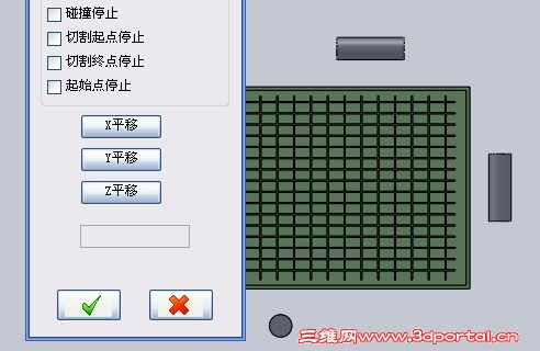

对装配体中的零件实现平移功能,在X,Y,Z方向分别实现平移,程序如下:& e# p$ z* K6 r9 D
        //X方向平移
" r% m, E  e8 @, l0 P8 k7 C        private void button3_Click(object sender, EventArgs e)
, R$ b$ o9 y5 ?$ T        {4 m( q$ \" o9 S* m
            IAssemblyDoc iAssemblyDoc = (IAssemblyDoc)iModelDoc;//装配体
! D! O9 c4 z/ C+ u! ~            IComponent2 Xaxis = iAssemblyDoc.GetComponentByName("xx-1"); //选定组件( ]4 k9 V  ~0 i( o2 F
            double[] arraydataX = { 1, 0, 0, 0, 1, 0, 0, 0, 1, 0.2, 0, 0, 1, 0, 0, 0 }; //变换矩阵% S" Z2 r; ?8 H% ^+ {" m1 T
            IMathTransform transformX = (IMathTransform)iMUtility.CreateTransform(arraydataX);3 G+ v( z  m! K* N4 [4 q0 L0 b
            Xaxis.Transform2 = (MathTransform)transformX;
, {% C9 |+ P7 u' f- O3 p) z" i& D            iModelDoc.EditRebuild3(); //重塑模型; y% G8 R9 [. J
9 \) k  `8 r4 C5 N/ ]$ j. N  _" N( i3 [# F' o/ V  ?' h# W( F
能够实现移动,但是明显不是X方向的移动,而且移动一次之后便不能继续移动了,有哪位朋友知道是为啥呢?帮帮忙5 s0 ~5 `, T1 V( @2 e8 W' V! Q

朋友用的语言是C吧?代码看不懂,如果VB略还懂些。/ }5 W; K  \+ v9 o1 B' M
我按VB的运用方式大致解释,供你参考。
$ M) x+ G/ s, h我感觉应该是变量问题,移动要有坐标值,起点至终点,如果只能移动一次,说明你只给它一个终点的值,点击按钮或用时钟控件,它也只能移动在这个位置后不动了。
/ v2 ]3 X) M& N4 c8 O/ T应该设一个变量,假如X方向每次移动单位29 d2 w3 q( F% ]  P7 y2 n
X目的值变量=X目的值变量+2
* s# F( F/ Z2 Z% `' C" T这样运用时钟控件的启动和停止,X目的值变量不断增加,运行N个周期,就出现连续移动效果。
