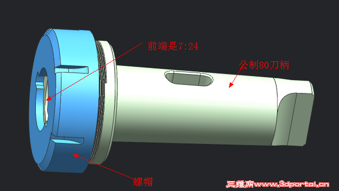

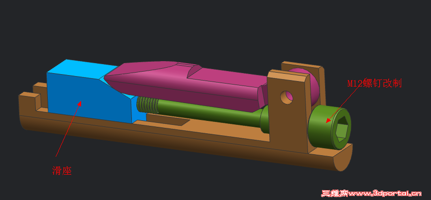

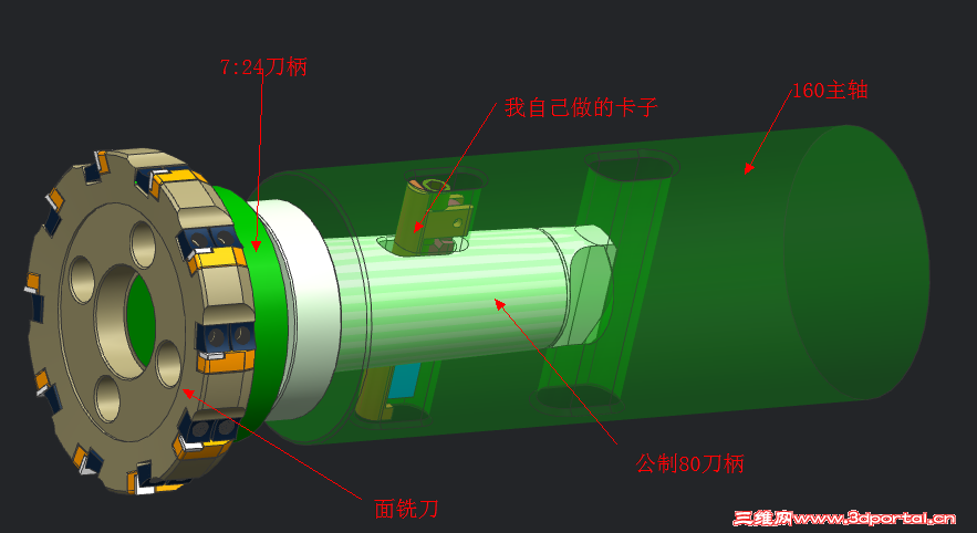

发表于 2013-9-13 13:06:42 | 显示全部楼层 来自: 中国湖北仙桃
楼上要表达的意思和我想的一样,我现在操作的是落地镗铣床,主轴直径是160的。我们就是自己做了一个刀杆过度套,后面是莫氏的(我这个是公制80的,小镗床上面的是莫氏6号的孔)。防止滑落就是我自己做的一个卡子,把刀柄拉紧的。

yjcel 发表于 2013-9-13 13:06 static/image/common/back.gif
4 N$ L+ X0 n* j- m/ ]" G1 P8 H  T楼上要表达的意思和我想的一样,我现在操作的是落地镗铣床,主轴直径是160的。我们就是自己做了一个刀 ...
* |4 v1 c9 S+ r' H' o# y, E这种卡子,十年前我就用过,我说的是在镗床上用立铣刀,怎样固定紧,立铣刀你懂的.......

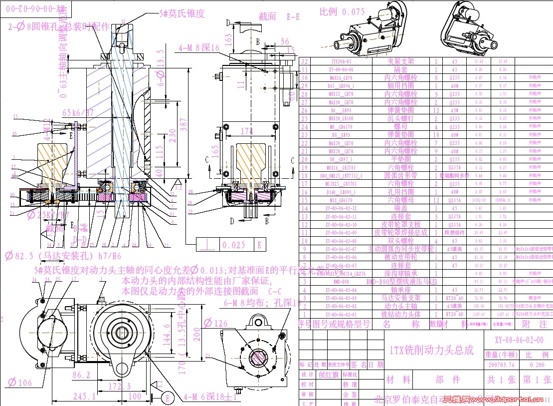

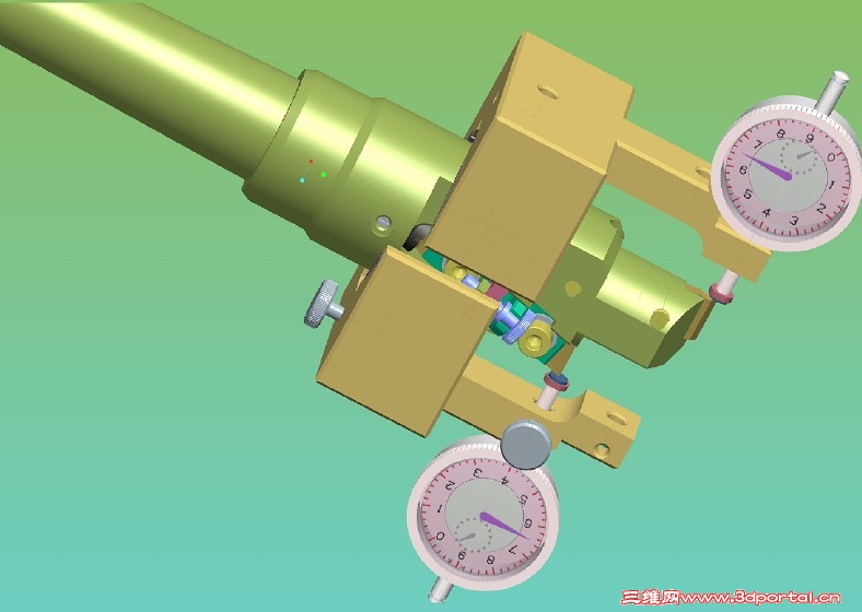

发表于 2014-1-26 23:30:57 | 显示全部楼层 来自: 中国北京
本帖最后由 hhq426 于 2014-1-26 23:40 编辑 : }& Q; ~* i+ r8 l
8 I0 f4 [( z% Z我改进设计的镗铣头,其主轴孔为莫氏锥孔。镗铣头是市场特殊改进订购的。以及该刀具的对刀机构图片
