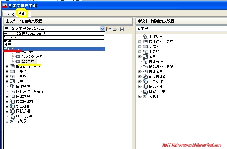

[求助] 怎样将自定义的工作空间提取出来,让另一台电脑使用?
发表于 2013-3-8 19:51:33 | 显示全部楼层 |阅读模式 来自: 中国湖北咸宁

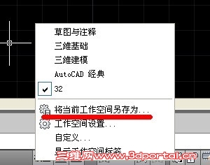

发表于 2013-3-28 22:09:17 | 显示全部楼层 来自: 中国广东汕头
1、定义好工作空间后,点界面右下角,将工作空间另存为……) _$ O& s) \3 c0 J# Y# y$ ~+ H
1.jpg " }1 [' }- y3 A; e
6 R8 o- _5 P/ i6 M/ h/ i. ^; p2、“视图”-“工具栏”-“传输”-如下图位置的“另存为”,保存一个格式为 cuix 的文件,然后到别的机子上加载看看。8 l  g0 J0 @* [0 T6 D: B6 E5 v# v
