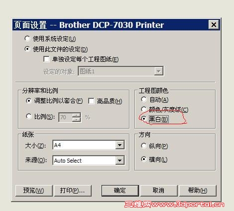

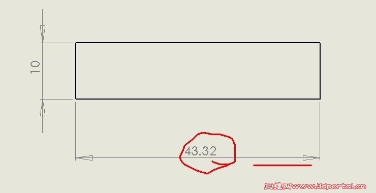

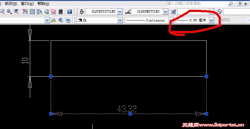

5 S8 S- \# H) u' z5 m2 \solidworks工程图打印后,标注的尺寸数字、尺寸线都显示不出来,打印后淡淡的看不清楚,该怎么设置呢?转成DWG  CAD格式显示线宽为0,得怎么设置呢?谢谢。。
! B% _7 N& d$ H) K 未命名2.jpg   图一。。尺寸线是灰色,打印出来就看不到了。: ?/ z. B) [. ?. m! o/ m
未命名1.jpg 图二。。。转换成CAD  尺寸的宽度是0

页面设置里选,黑白试试。
. u+ H: \3 ]) o5 d* ` QQ截图20130309075321.jpg

发表于 2013-3-9 09:37:15 | 显示全部楼层 来自: 中国辽宁本溪
进文档设置看看打印的线条标注颜色是不是灰色

发表于 2013-3-9 10:05:40 | 显示全部楼层 来自: 中国广东广州
你可能选的其他颜色吧,把线全部改成黑色试试嘛
 楼主| 发表于 2013-3-10 00:15:48 | 显示全部楼层 来自: 中国广东惠州
qiminger 发表于 2013-3-9 07:54 static/image/common/back.gif
  k: V. [& K+ B% C0 z1 a9 H页面设置里选,黑白试试。
6 N5 F" _3 J  [5 H$ }8 C刚看到。。还没设。。应该是跟CAD一样吧。。。应该可以。。。谢谢

发表于 2013-3-10 16:47:19 | 显示全部楼层 来自: 中国浙江温州
就是三楼的解法,其他的不用试了,越试越麻烦
