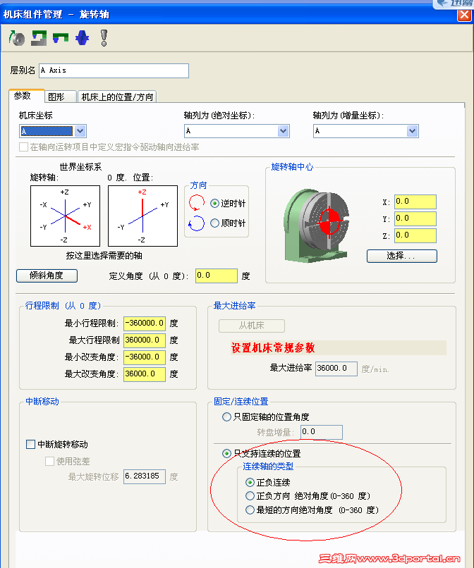

我现在出的a轴后处理有正数和负数,但是机床见负数就转的不对,怎样能把后处理都改成正数,谢谢!

修改此参数看看

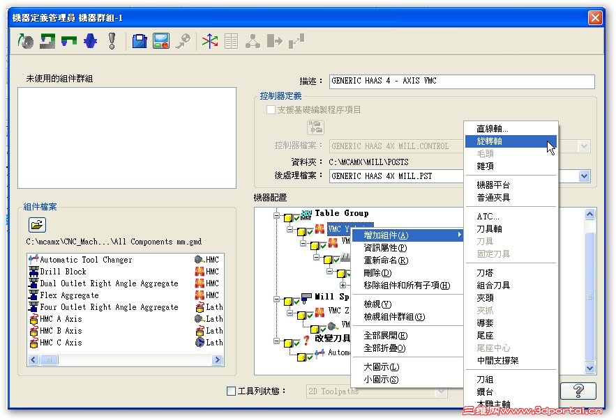

谢谢,这个界面是从那掉出来的

终于找到了!!原来是在那个视窗按滑鼠右键就有了

设置菜单,机床定义管理,在打开的机床定义管理窗口里双击机床配置中的A Axis

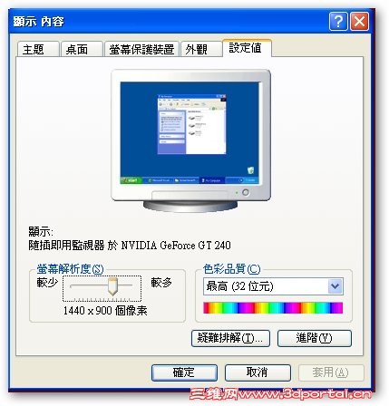

我的这个菜单很大无法点到确定键,请高手指点迷津,谢谢,,,,

* S! N% |3 H& h( g" B; p把你桌面解析度調大一點再開Master CAM 就點的到確定按鈕了

谢谢,我试一下
