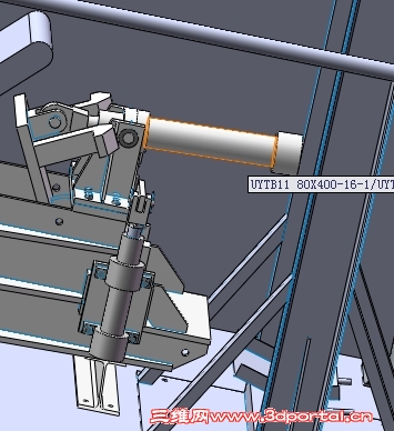

请问高手,为什么将装配文件保存为prt文件后,模型变现会出现蓝色线条,如图,如何取消掉啊

合适 就是曲面了

你出现这种现象应当是出现曲面, 你在装配体存为零件时,有三个选项,你应当选第二项保存的就是实体状态
 楼主| 发表于 2013-3-9 11:13:35 | 显示全部楼层 来自: 中国四川遂宁
哦,就是选的曲面,但是能否在曲面的情况下不显示边线颜色呢?
