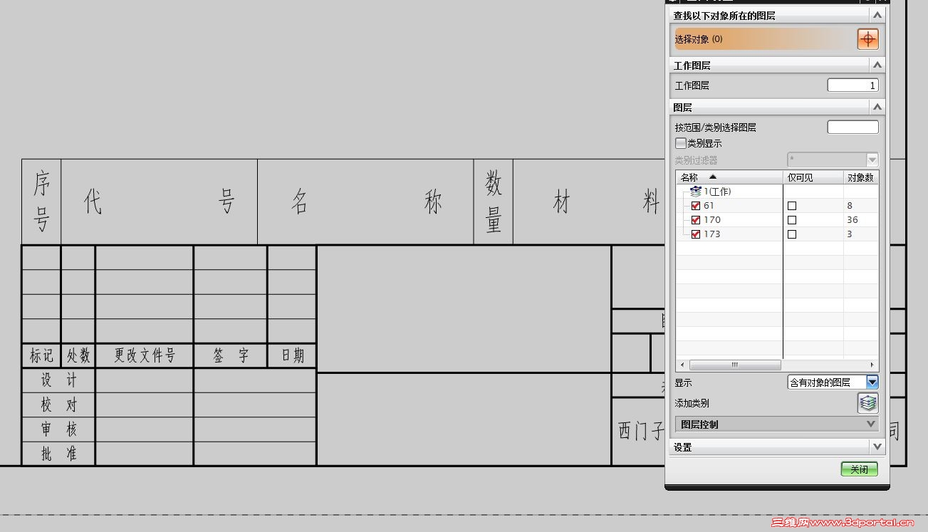

制图模块中,A3图纸,下面不是有个(西门子产品管理软件(上海)有限公司)  这个名字我要改了他怎么改呀  8.0

你最好自己做个自己的图框模板,虽然双击能改,但是每次改太麻烦了。改之前要先把图层17X打开。
