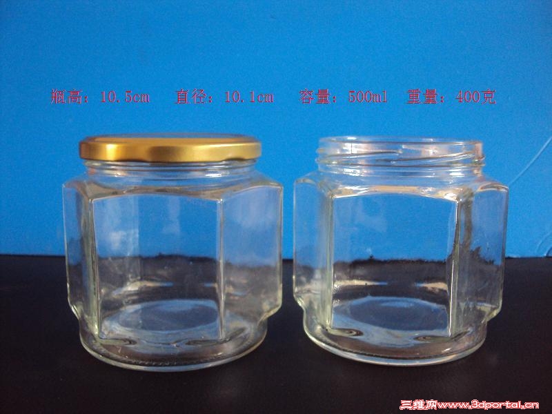

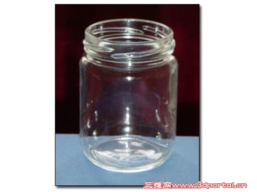

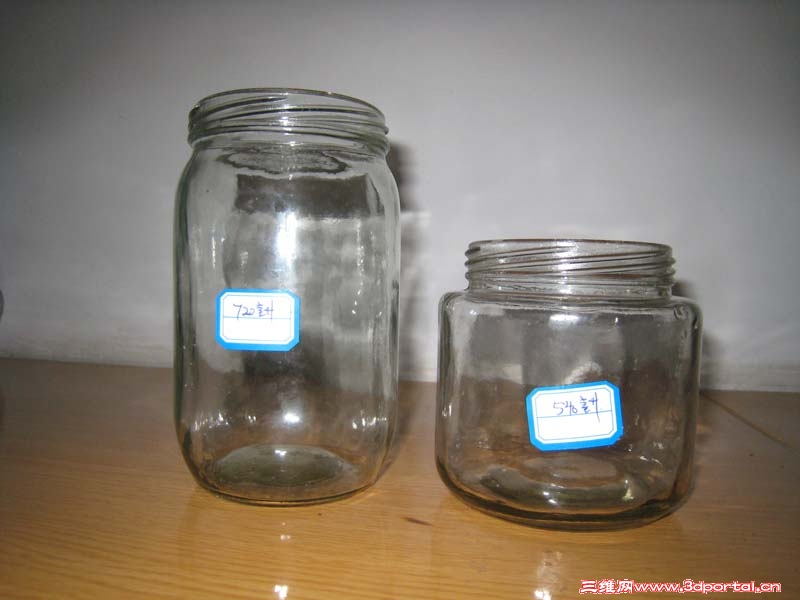

发表于 2013-3-9 22:14:07 | 显示全部楼层 来自: 中国广东汕头
罐头瓶一般是多头螺纹$ }4 r9 `( a% F3 b; N# x: e4 z0 x
; G7 q9 `( o8 [; s% z6 v 001.jpg 002.jpg 003.jpg ( G: e" }5 b. o( |

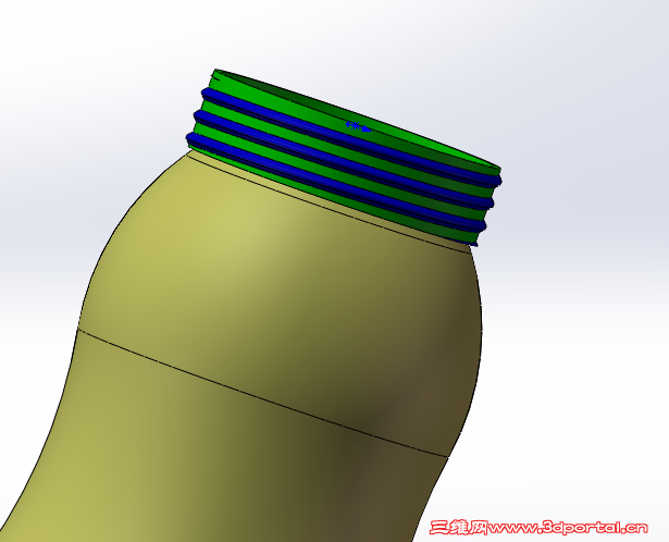

发表于 2013-3-10 20:19:21 | 显示全部楼层 来自: 中国山东青岛
本帖最后由 jie7788 于 2013-3-10 20:20 编辑 ! |* }& E4 L% H+ }$ m* P& c
  u- G' v, G& p: m$ \  J0 ]" {发邮箱具体尺寸84388557@qq.com  有可能帮到你

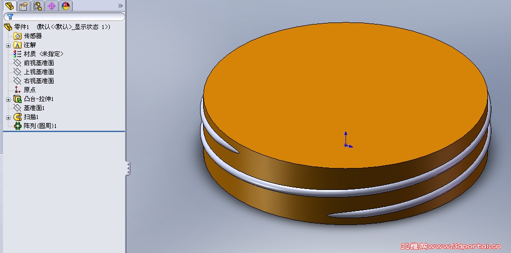

发表于 2013-3-10 21:40:30 | 显示全部楼层 来自: 中国广东汕头
画了个双头的供参考
' \1 g4 N- _' j  A: E 01.JPG $ z; X+ }: i$ C& ~" n
+ M* [% j0 B& L
2012版
5 [5 K4 G4 a/ Z8 B: }' b: ~  x( T 零件1.rar (200.36 KB, 下载次数: 17)
