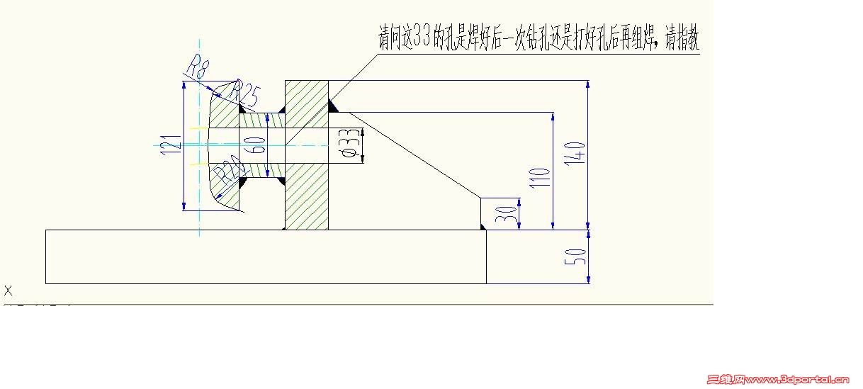

各位朋友好!请教一下!见图,此零件有三块板材焊接组成,其中33孔是先钻好后再组焊,还是先组焊后再钻孔!谢谢!6 R+ y# L8 i2 n3 P5 g

焊好再钻:)

看这三个孔是干嘛用的,有没有什么具体要求吧。

就根据你提供的信息初步觉得,焊好后再加工孔,工装较复杂。要是钻好孔后再焊,可能孔的同轴度又没法保证,那可不可以焊的时候加个标准棒呢?

通常是根据使用要求、工艺能力和生产批量来确定。要求严格、批量较大、能力允许的话,应先焊后钻,反之先钻后焊。

一般是焊后钻孔,如果钻后焊,要加心轴

如果同轴度要求较严且外形也不能错位太多的话,建议每块板子上先预打孔,留2毫米左右的加工余量。焊的时候用芯棒定位焊接,去应力回火,再最后精钻或镗削加工来保证精度。

最好能够确定用途才能判断工序。
" R6 S: P- k- T6 i# ?一般这种没有标注尺寸和行位公差的孔估计是通过孔,钻后焊成本较低。

图上没有孔的详细的标注,用什么工艺取决于孔的用途。

一般情况下是先焊接再划线钻孔,这样可免除焊接变形带来的影响。如果要求不是很精确,也可事先作一32个芯轴连在一起的工装,焊时装上焊接,焊后拆除掉,这样免得使用前种方法时一些孔钻偏。

谢谢各位!此零件是工装,用来夹装工件,三孔是用螺栓来固定工件的。

比如设计成两件拼焊,且孔30在同一分件上。这样焊接就不受影响或影响小些。

根据要求来确定,最好焊后钻。

如果是螺栓孔,即可以先钻,然后焊接(焊接时使用销轴让其同轴),也可以焊接后装配。

! y$ R* L, r" v/ _0 w  O建议焊后钻孔,能够保证同轴度

焊后钻孔,如果是大批量生产的话,可以考虑设计专用工装,以大面为定位基准。钻孔前可以加把定位钻钻弧面。

工装装螺栓的啊,33的孔是30的螺栓,两种方法都可以!有3mm的量呢

螺栓通孔,要求不高,钻后焊就可以了

先粗钻穿芯轴组焊在钻孔

这就要看精度要求了 还是焊好了一次打通方便点 同轴度也高

,工装有什么好说的了,保证能用,用起来方便就行了,没那么多要求,出于经济的角度考虑,占孔后焊接!

从楼主的使用要求来看,可以先钻孔再焊接,焊接时插芯棒

焊后直接钻孔就可以了
