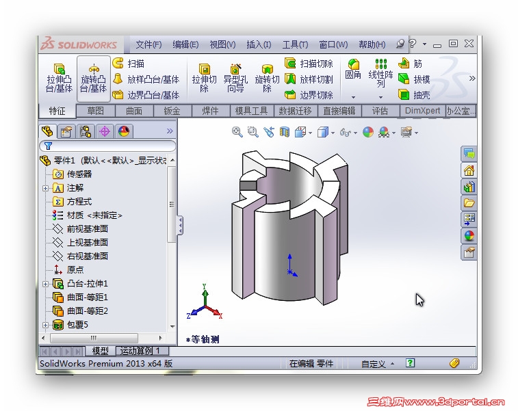

曲面 包络 分割- k6 F& k" P8 H! G9 J' ^+ b' q* J
Ashampoo_Snap_2013.03.10_15h36m21s_001_.jpg ; \8 {  Y: F$ O6 |7 M
零件1.rar (189.76 KB, 下载次数: 11)
