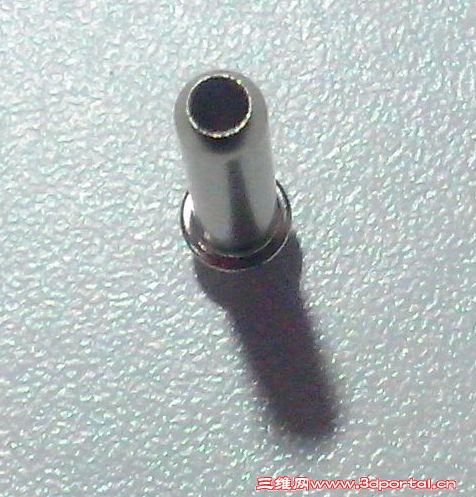

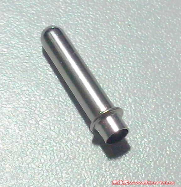

如附图所示产品,是冷镦机加工的么,哪里有专业的?

不知具体尺寸和要求,简单回答。可以用冷镦成型中间的台阶,用缩口模成型端部圆球(也可以用旋压加工)。要以具体的毛胚及工艺而定。
plc + 2 技术讨论
发表于 2013-3-9 17:33:35 | 显示全部楼层 来自: 中国上海
毛坯应该是圆管,底部缩口模收口,端部台阶模具先胀形R角再模具压死。

工艺类似折床的打扁,分两步成型!

主要是两处冷镦的力的大小不同,不好控制可能引起尺寸超差。控制好圆球成型时的限位也可以实现的。

这种产品的结构可以冷镦成形,只是要想一次打出来是不可能的事,就孔来说起码也要三序,外面的台阶可以镦粗成形的。

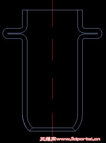

发表于 2013-3-13 11:41:01 | 显示全部楼层 来自: 中国上海
未命名.jpg 按我的理解冷镦一般都是挤料成型的,如果LZ破开产品,内部结构似我左图,我求教各位冷镦工艺,具体步骤是什么?有几步?: i* z7 K) p1 a. ^& G; W

 楼主| 发表于 2013-3-13 20:04:12 | 显示全部楼层 来自: 中国辽宁大连
ilovebin1989 发表于 2013-3-13 11:41 static/image/common/back.gif
2 f; {7 V! z2 K. A& F. p按我的理解冷镦一般都是挤料成型的,如果LZ破开产品,内部结构似我左图,我求教各位冷镦工艺,具体步骤是什 ...
( U6 l6 ~  e7 B9 v1 N* X' S对就是这样的,打剖面线更好了,呵呵. t; ?1 L- \- [3 H+ ]2 S8 H
我瞎想下:整盘铜管自动送料,动模一工位等待定位铜管,动模有芯金插入铜管内,铜管送料到位,用无齿锯切断?然后动模移动,下一工位定模有半径R球面,动模与定模合模成型,其中直边都是在摸内,凸台处为动模与定模间隙……不知可行否,完全是一厢情愿瞎想,这样的话,曲柄连杆机构转速就不能太快了,效率低点

这样的设备我见过,你仔细看下楼主的图片实际上短的那边的外圆直径是小于另一边的。就是一个半圆槽型固定装置加一个动模,动模上有一个圆孔,直径就是现在短边外圆直径。具体加工过程就是:先固定工件(固定装置水平放置),预留短的一段裸露在固定装置外(就是槽外),然后把动模上的圆孔对准裸露的部分,推挤过去,因为圆孔偏小于工件外圆,就会把多余的部分推挤成现在的台阶。推挤动力是一个缸径不大的液压缸,适于短行程,大了会把工件挤弯了,工件材料都是一些铜材或塑性强的铁材。愚见

高人,你太厉害了,10道的眼力,你不说我还没注意果然是,长段3.2外径,短段3.1外径,你说的“半圆槽型固定装置”是两块吧,合在一起是一个圆孔?“适用于短行程”是指挤压不分短?即3.1外径那段短吧,这个我见过类似黄铜管扩孔的,人工送料?效率低吧

2 b2 p, Z1 S# `, z$ h: c: ]非标设备,人工送料。短行程是指被推挤的管长,长了由于阻推力越来越大,直接把管子挤弯了,再者台阶是多余部分推挤形成,越长台阶会越大。这样的设备我是在一家灯具生产厂看过,灯具所需穿线管件都是这样形成的,短的部位加工外螺纹,台阶在螺纹连接时起卡止紧固作用。你要是有灯具厂的朋友可以询问下。

"16“楼”的图是你想象的吧,上面的台阶不是折出来的,是直接镦粗成形的,这种产品并不复杂,可以用六模六或五模五打出来。
