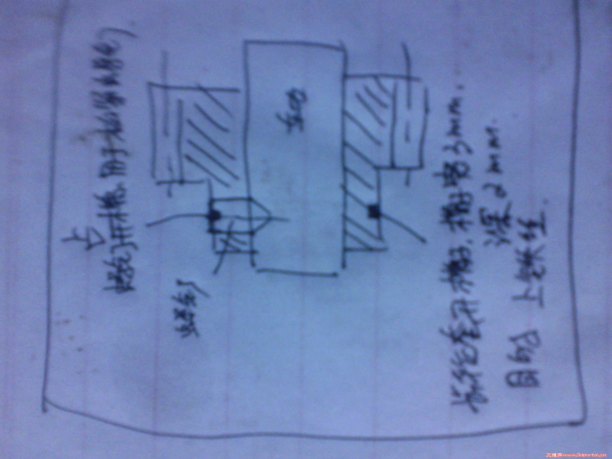

各位老师好。齿轮装在轴上,齿轮在轴上固定靠锁紧螺钉实现轴向固定,齿轮上一台阶外圆处钻孔并攻丝(用于上锁紧螺钉)。并在这个攻丝的中心位置(齿轮台阶处)车了一个槽。用于上铁丝锁紧螺钉,不让它松动。现在遇到一个棘手的问题。如何在锁紧螺钉的端面上开的通槽与卡环对齐啊啊(当扭紧螺钉时,螺钉背面上的通槽与卡环槽基本对齐)?谢谢

8 F  p! |" M$ f* K; F+ m. i8 B齿轮轴套的壁有多厚?可不可以安两个紧定螺钉?螺纹端部的槽的方向是不确定的。在不影响周到强度的情况下可以用轴用卡簧或锁紧螺母来固定齿轮。当然成本要高一些。1 L, S  w) g2 r% L/ G9 a
也可以在齿轮轴套端面与径向螺孔对应的位置钻另外一个小螺孔,装一个小的紧定螺钉来固定径向紧定螺钉。这个成本要低一些。

如果以紧固以后,螺钉头部能突出槽的底部的话,可以在拧紧后,用手锯开槽,不能实现自动的,装配时开。

不知道你所车的齿轮槽有多深,用的多大的锁定螺钉,是不是可以在锁定螺钉外圆上对称钻两个小孔,用于穿铁丝防松

$ ?& T5 R1 {& r/ k一字槽锥端紧定螺钉的前端为锥形,如果拧紧后一字槽与环形槽没有对齐,还可以用力拧。9 I9 r4 m6 l! T( F' p6 w$ m% Q2 g
实在对不齐,可以将螺钉的锥端稍微磨掉一点再拧齐。

楼主说的这种情况就是钳工“装配”,将螺钉拧紧后再用锯子开槽。类似这样的情况还有很多,如配钻孔、配铰孔、配键等。

先将紧定螺栓槽据好装配时通过调节锥面来使槽对齐

这种情况是比较麻烦的,一般是手锯开槽的,为了保险轴向定位就用卡簧(外卡),要传动力还是用键比较好。
