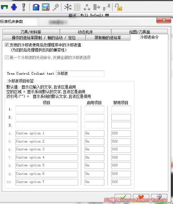

发表于 2013-3-11 10:52:08 | 显示全部楼层 来自: 中国广东东莞
可以.先到机床设置那.设置兼容旧版切削液控制.然后到刀具群组属性的刀具那把那项开启切削数据什么的打勾即可.

yuanmeto 发表于 2013-3-11 10:52 static/image/common/back.gif0 F. Q# a7 v- f
可以.先到机床设置那.设置兼容旧版切削液控制.然后到刀具群组属性的刀具那把那项开启切削数据什么的打勾即可 ...

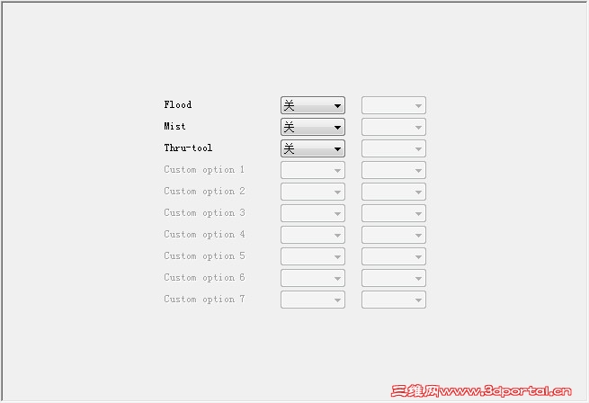

能详细一点吗?我这里是默认是关的~

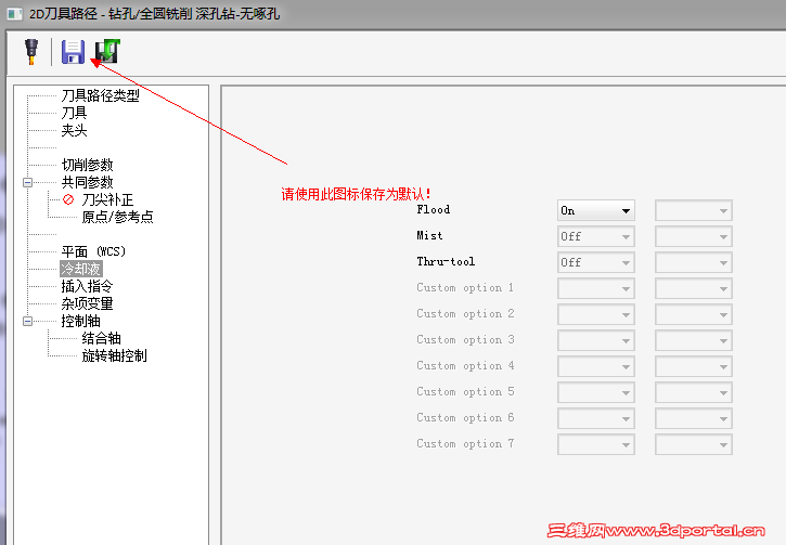

发表于 2013-3-11 16:14:36 | 显示全部楼层 来自: 中国江苏苏州
还是我来告诉你吧!

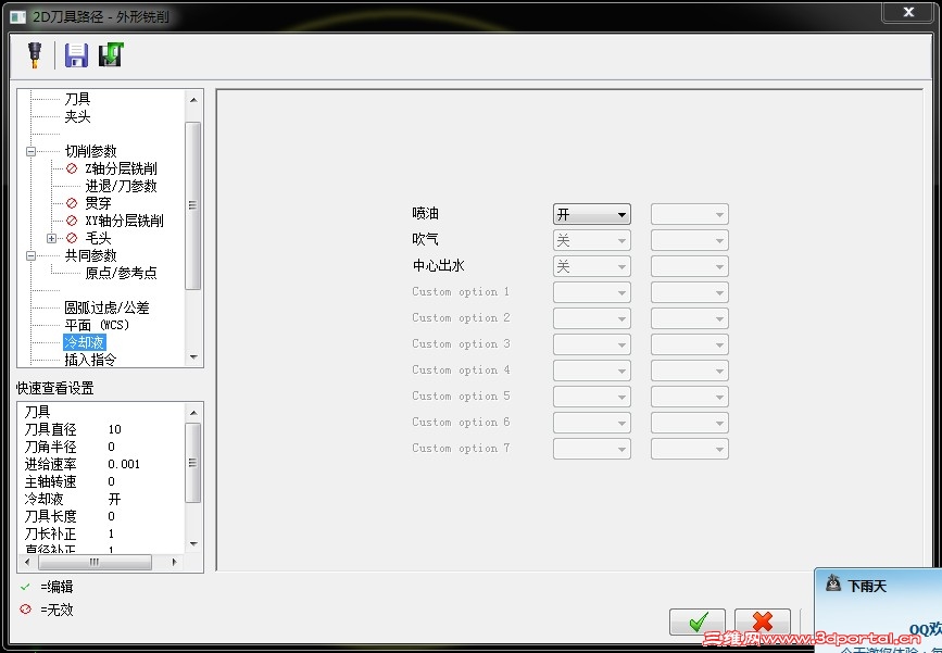

lfygif004 发表于 2013-3-11 16:14 static/image/common/back.gif
0 ~) \, K5 W9 d1 @还是我来告诉你吧!
. \' u# N( d# j$ T
谢谢你,问题解决了~
