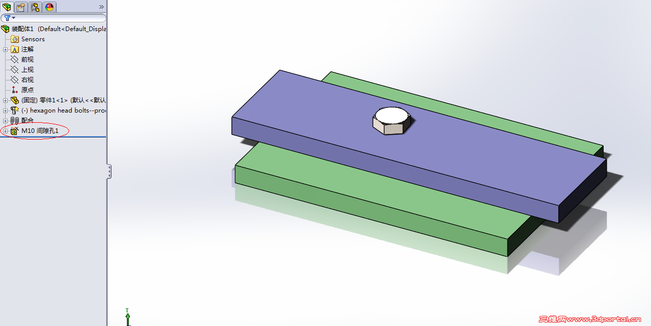

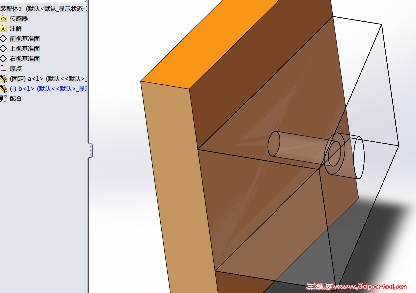

[求助] 如图,我在绿色方块的通孔里放了个30mm长的螺钉。
发表于 2013-3-10 09:18:23 | 显示全部楼层 |阅读模式 来自: 中国江苏常州
5 _' [' z8 y9 B
  U' b9 u) S" y* D如图,我在绿色方块的通孔里放了个30mm长的螺钉。下面的蓝色块没有孔。我怎么让下面的蓝色块对应螺丝位置也个对应的孔。(不使用智能测尺)。有大神吗?# ~" c$ F3 I6 d- M( c+ e) y. I

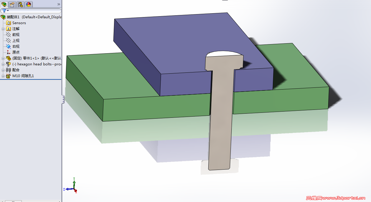

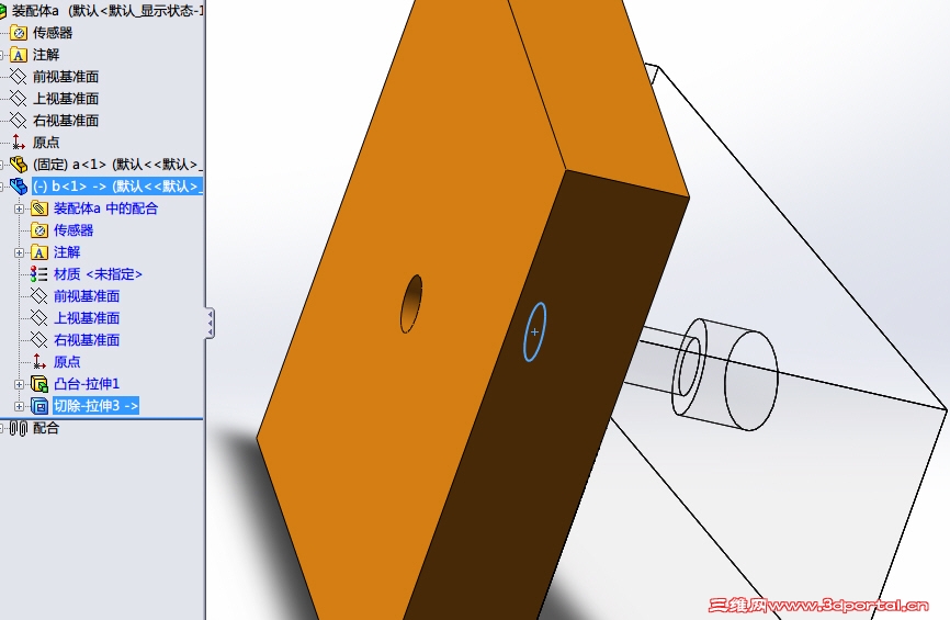

 楼主| 发表于 2013-3-10 12:09:52 | 显示全部楼层 来自: 中国江苏常州
底面是这个样子

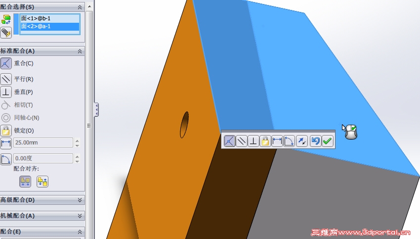

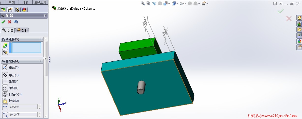

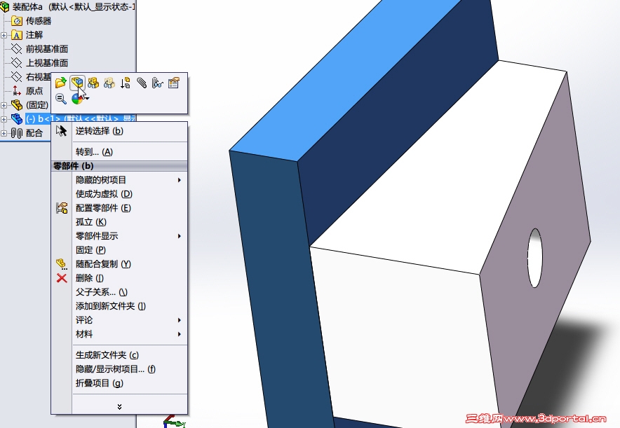

发表于 2013-3-10 13:07:49 | 显示全部楼层 来自: 中国广东江门
东门钓鱼 发表于 2013-3-10 12:09 static/image/common/back.gif
$ R' i8 K& X* c$ _3 D) a* C2 R  }底面是这个样子
; W7 \4 B) M9 I- T* p' j5 Q

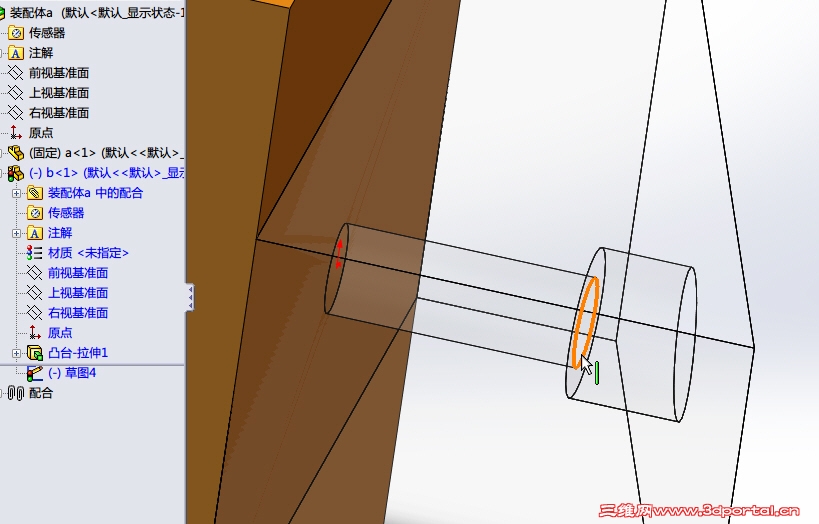

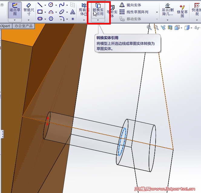

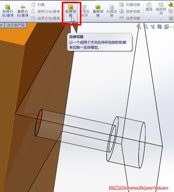

4楼的意思就是在装配体中编辑蓝色的零件,在蓝色零件上打孔,和你要插入的螺杆没有关系的。) f! X( B% q+ [# X
如果蓝色零件的孔要和跟着绿色零件的孔位置变化,在编辑蓝色零件的孔草图时可以直接把绿色零件的孔转换实体引用。+ i' K: \0 [$ Z. h; i% q
( Y. J9 V" u9 h1 h/ H1 X+ E& u 01.JPG 3 j2 q; _' D! O2 [5 i3 e6 [1 v9 P0 }
! y2 V9 U+ `) D+ I# B 03.JPG " [$ a7 T* X% n0 P+ N0 ^: J

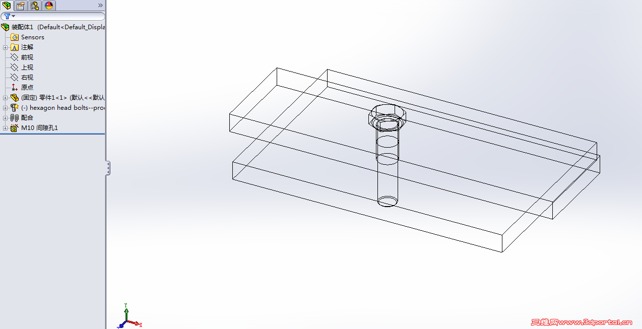

发表于 2013-3-12 13:08:22 | 显示全部楼层 来自: 中国江苏淮安
4 U! T* X* W. X$ u/ z7 s- v( ~8 H2 m+ V  L9 I
楼主,其实这个问题取决于你这个装配体的用途!如果是两个零件之间用螺栓连接来装配,可以在两个零件上先打好孔,然后连接。如果是两个零件用焊接或是别的方式先连接成一个整体的装配零件,那只能焊接或是用别的方式连接成整体后再配打孔,这样你的两个孔才会同心!如图:2 ?% C1 x( F8 U- B+ Y1 l7 p
- N9 J# T  \: P; w QQ截图20130312130716.png ) t. S5 F9 w; f$ [% Q+ U2 {
  W" c* k0 [2 |8 M& ~, Y6 ^  m QQ截图20130312130729.png 7 x# J0 r) j" z1 R& L" k, m
) t" w1 B3 h6 O; y* c
