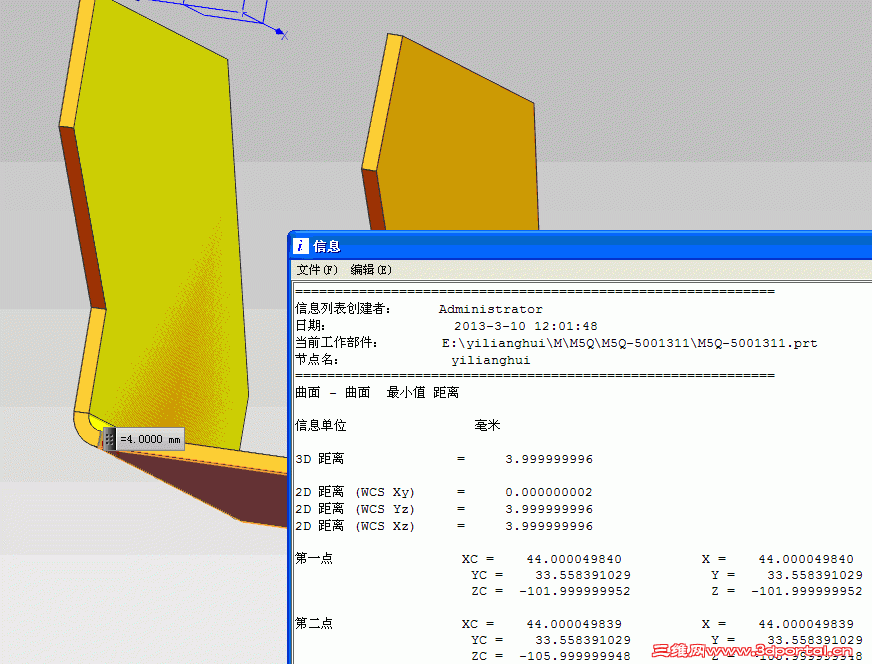

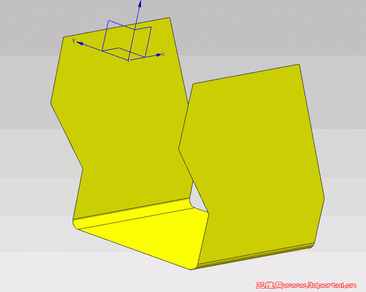

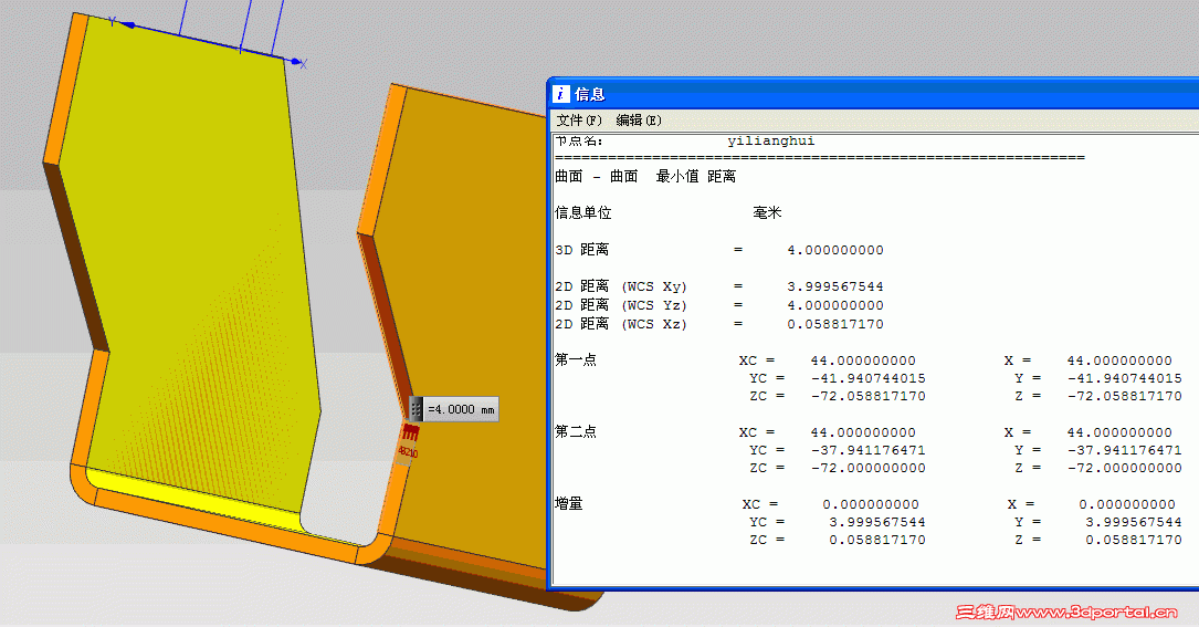

请教各位高手,为什么我使用UG做好片体然后加厚时得到的实体厚度却不均匀呢,这样无法整体转为板筋件了,该如何设置呢。 还请各位高手不吝赐教

8 v5 B& O+ R: S' K) O. R+ E 未标题-1.gif 侧面厚度为4.0000000

未标题-3.gif 底面厚度为3.999999996* n3 s# E; ]2 e

那么小的误差,可以忽略吧.......
0 k. d) g; ~# t模型在绘制中,本来就会存在绘图误差,不然定义公差干嘛?
发表于 2013-3-10 14:04:05 | 显示全部楼层 来自: 中国山东济南
等厚这个概念在纯理论上是没有有误差的,但在软件上转为模型后就赋予了它的形体误差;如果想转为钣金,只要误差不超过钣金建模公差,是可以完成的。

这个是测量误差或造型公差精度问题
发表于 2013-3-10 21:44:29 | 显示全部楼层 来自: 中国山东淄博
1、加厚时选择 逼近偏置面,并设置相应公差值4 L# f& ]& @# \" H! H( p
2、可能是你的文件当时现实问题,识图-重新生成工作平面试试!!
