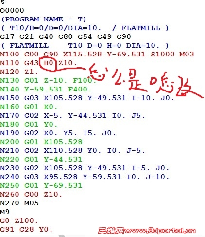

[求助] X5后处理出来的程序刀补为什么H为什么是0怎么改

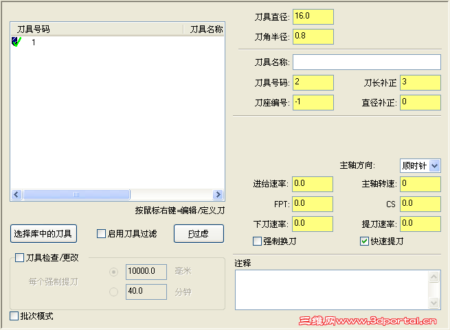

发表于 2013-3-10 14:10:38 | 显示全部楼层 来自: 中国江苏无锡
你想要什么补偿号,需要自己设置的。

发表于 2013-3-10 14:34:12 | 显示全部楼层 来自: 中国天津
在刀长补正处输入数值即可

发表于 2013-3-11 01:04:19 | 显示全部楼层 来自: 中国广东东莞
就是你刀补号输入了吗
