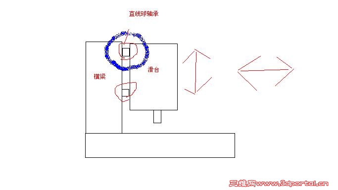

各位老师好!
# }6 F! s. E+ Q9 W2 i5 n1 f龙门刨床横梁上有一个能上下移动和左右移动的 滑台。(滑台上可以装夹刀具)
- s+ c* ~/ h7 i
( I! }/ \; Q2 u4 H9 O若 滑台 在 横梁上移动 传统的是 采用滑动导轨。   F8 f9 c) X7 m& x# O9 A4 J
若采用 滚动导轨 能否可行啊?(学生担心 上面那组直线球轴承会吊弯等)
" e$ \7 n6 _+ S; Q9 ]( M' P9 T" f! m0 v3 T$ e( _2 Q, g( E% o/ R
请各位老师 赐教啊 .....

可以采用滚子直线导轨,承载能力会大很多。如果是重载,最好在横梁顶上增加一条与其他两条垂直的线轨。

这个滑台是悬挂的。即在横梁上左右移动。也可以用直线球导轨?谢谢。。。
) z, p5 R2 N; c) P  h# q) b
小型、轻载的也可以用直线球导轨。

谢谢。请问重型的可以不啊?

/ i/ w2 W4 d* b9 X# i谢谢。请问重型的可以不啊?
' ^) y0 N% z; f+ z3 i8 p重型因为载荷大,滚动体为球直线导轨不合适。) P+ Y. C9 h' E) U) W0 u3 f& J
因为其额度载荷与相同规格的滚子线轨比低很多,球为点接触,滚子为先接触。
