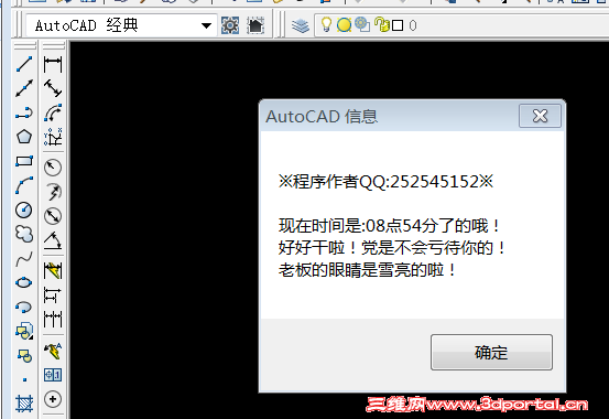

[求助] 启动CAD和打开图纸老是有广告,怎么办?
发表于 2013-3-10 14:21:46 | 显示全部楼层 |阅读模式 来自: 中国江苏泰州

发表于 2013-3-10 16:16:47 | 显示全部楼层 来自: 中国广东汕头
关闭CAD软件的状态下,在C盘及CAD软件的安装目录盘上搜索出acad.lsp、acadiso.lsp、acad.fas、acad.sys、acadpp、acadppp。把这些文件都删除掉。( h& c5 O2 r) p0 d( S
& L& i0 [9 n, j5 f
或用下面这个专杀试试
CAD病毒专杀.zip
328.18 KB, 下载次数: 2
asdolmlm + 2

发表于 2013-3-10 22:26:57 | 显示全部楼层 来自: 中国江苏无锡
现象:$ |& Z' p* a3 U' K
打开CAD后出现一信息:程序作者QQ:252545152                     现在时间是:XX点XX分了的哦!                     好好干了啦!党是不会亏待你的!                     老板的眼睛是雪亮的啦!
& q& D7 E  L0 s  i) \6 d4 _分析:
2 A3 W7 O3 A, e8 c这是一个专门针对CAD的病毒程序,不是传统意义上的病毒,因此,用诺顿、金山毒霸等是不能杀除的。 它的作用机制是这样的:某台机器上没有这个病毒程序,在通过网上邻居拷贝别人的图纸时,大家经常会把整个目录拷贝过来,如果拷贝的这个目录中包含有acad.lsp和acadapp.lsp,你的机器就有了这个病毒,但是还没有起作用。当你用CAD打开这个文件时,CAD会自动加载该目录下的acad.lsp,这个LSP程序会检测你的CAD支持support目录下是否有这两个文件,如果没有,它会自动在那里创建他们的副本。以后,在你打开别的图纸时,它会在判断你要打开的图纸目录下有没有这两个文件,如果没有,它又在该目录下创建这两个文件的副本。就这样,你的机器上的dwg文件目录中逐步都有了这个程序。随着别人按照目录拷贝你的dwg文件,他们也感染上了。因此,如果你的机器上没有CAD病毒程序,只要你从别处拷贝图纸时,只拷贝dwg文件就不会感染CAD病毒了.LSP 文件 (.lsp) - 一种包含 AutoLISP 程序代码的 ASCII 文本文件。FAS 文件 (.fas) - 一个 LSP 程序文件的二进制编译版本。" t; P- U3 j6 m) `
删除:! Z4 H3 O9 M7 D
方法1:进入CAD文件夹,分别查到acad.fas,acad.lsp和acadapp.lsp,acad.mnl,acad.chw,lcm.fas后删除到C:\Documents and Settings\(你的用户名)\Application Data\Autodesk\AutoCAD 2004\R16.0\chs\Support\下(AutoCAD的版本不同2004和16有可能不同)搜索acad.fas,acad.lsp和acadapp.lsp,acad.mnl,acad.chw,lcm.fas后删除.全盘搜索acad.fas,acad.lsp后删除.- T- N1 S* ]+ U- |4 D7 e. u7 G
方法2:你可以用OP命令打开配置在里面找一下,有一个选项为每一次启动都会加载ACAD.LSP的,把勾去掉即可,这样可以不用每次都加载ACAD.FAS啦,还有你如果要彻底清除,要在注册表编辑一个,有一项启动DWGRNU.BAT的删除,在C:\WINDOWS\SYSTEM32下有一个DWGRUN.BAT的文件把它删除就可以啦.
asdolmlm + 2

 楼主| 发表于 2013-3-13 10:44:08 | 显示全部楼层 来自: 中国江苏泰州
C:\WINDOWS\SYSTEM32下没有DWGRUN.BAT的文件

 楼主| 发表于 2013-3-19 13:49:14 | 显示全部楼层 来自: 中国江苏泰州
0003 发表于 2013-3-13 10:44 static/image/common/back.gif" y3 h5 d- H  W
; W' J5 a, P- k1 E3 A& H
没有啊,没有
