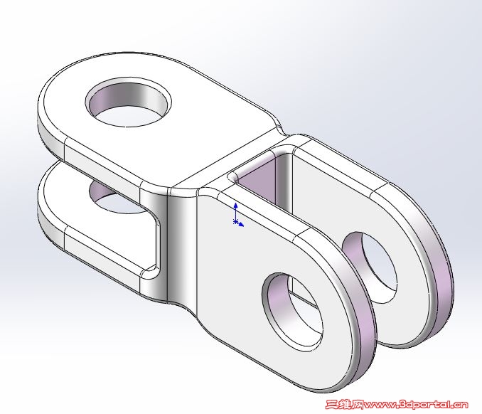

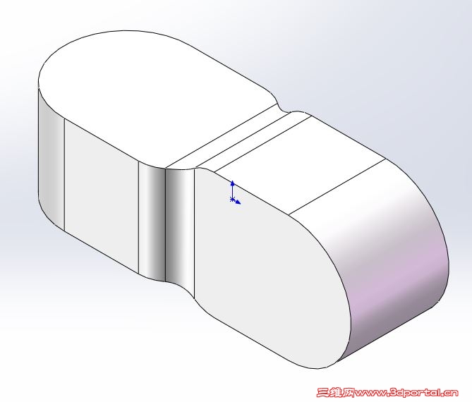

毛坯 AAA2.JPG 成品 aaaaa.JPG 长240宽高90,材质35#7 p# M" w, F/ ^! e( C9 m

发表于 2013-3-11 09:37:18 | 显示全部楼层 来自: 中国山西太原
1  锻毛坯。. U# u5 I# o- `5 ~; a
2  划线。7 W2 P2 e+ d+ M& c- H
3  铣外形及耳槽、倒角。: k5 O8 x. @* @  E" r8 c
3  划线。, t' Y  v% b6 t! V; ~, c4 _% x' i
4  若工件不大,铣床镗孔、倒角。
asdolmlm + 2
发表于 2013-3-11 09:43:07 | 显示全部楼层 来自: 中国河南安阳
我们这里连接头(批量)都是这样干的,供参考! o. Z2 c( Y! E( X" o* b$ R
1  模锻外形。6 ]+ n3 X/ X' N: R9 U8 T
2  火焰切割槽,留量3-4mm3 i9 ]# v  Q$ t  u9 R' U6 R8 a
3  铣耳槽、倒角
& |# b! p. D! L1 q1 h6 i6 D) z3  划线。
9 {5 U0 g/ p/ J0 w& f4  钻孔

根据才材质来看,铸造毛坯也可。然后划线,铣槽,镗孔即可!

发表于 2013-3-11 20:24:36 | 显示全部楼层 来自: 中国浙江杭州
铣外形,划线,钻孔,铣耳槽,倒角。

发表于 2013-3-12 19:52:19 | 显示全部楼层 来自: 中国福建福州
锻坯  锻压机1 z; h4 r- B. {1 _4 c7 g
热处理
! V: Y+ h; Y9 i/ Q9 l, t- k0 V% B5 O钻孔,铣槽及两面(用三片盘铣刀同时加工) 加工中心* g, V; n* s/ l' G% \7 U+ |
钻另外孔,铣槽及两面 同上,工装需设计, D" K, z! p* Y6 n4 R
手工倒角(或机器倒角),去毛刺
3 J; O0 X8 F! R* C. f泡防锈油 包装
洪哥 + 3 感谢帮助!
发表于 2013-3-14 08:40:27 | 显示全部楼层 来自: 中国广东广州
要看零件材质。尺寸公差。形位公差。批量来确定具体的工艺4 ~$ P& t: {4 O4 M; j
不过看楼主毛坯应该是要锻造毛坯
1 f; `: H& H+ @, {# C锻造-退火-划线-铣外形-钻孔-线切割耳槽-人工钳-清洗-包装
洪哥 + 3 感谢帮助
