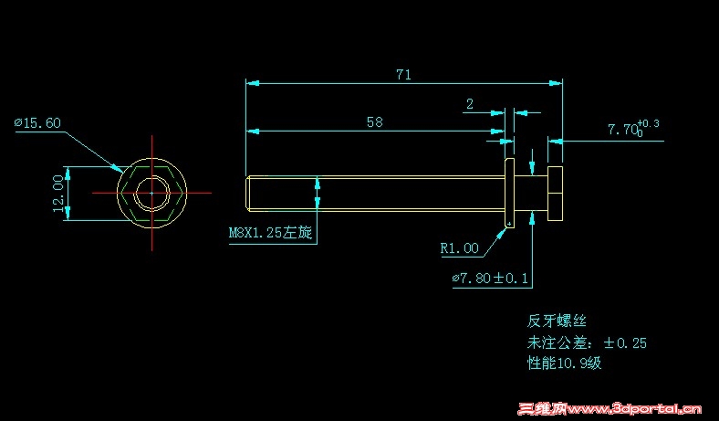

如下图,M8反牙螺栓,数量5000只,本打算买标准件数控车开个槽的,但是翻手册没找到相应的标准件,不知在坐的高手有没有见过带这种法兰面的螺栓(头部开槽是后加工的不算),这个螺栓的头有13mm长,手册里的法兰头螺栓标准件头只有8mm长。不知该怎么办了。是不是还有其它的我没查到。

! M- |2 M' b0 \$ D+ Z5 I3 N这个螺栓应该与机床滑动导轨镶条的调整螺栓相似(可能牙向相反),可以查一查机床附件厂有没有卖的,或者买半成品自己加工左牙。! C" [+ u: m' {  E4 z+ ?
中间的台阶是用来带动镶条前后移动的(也可能是一左一右成一套。估计,没验证过。)。

没有适合的标准件改制,只能完全加工,参考工艺:红打头部--车削颈部--滚丝

这个的确跟镶条的调节螺钉相象,这种非标不一定好找,可以在有些厂家订货的,比如你可以要求头部高13mm高,不过你图中所画的螺纹也不大规范,一般不可能到根部的,要有一个螺尾的,或是退刀槽之类的过渡,否则是无法加工的。

螺纹画错了。螺纹收尾处理要求不明确。

应该是非标件,5000件,可以找专门生产标准件的厂家加工,对他们来说仅仅是改变下工艺。

楼上说的不错,找专业标准件厂家来加工才最为方便。) g( p& N- j& U: \% h( w8 l
如果你允许盘装结构可以用碰焊来二次加工上去,那么难度和成本都要降低不少。

用打头机应该能将它外形做出来,产量也够大,开套浮动模就能开打了。然后用搓牙机加工全牙,不会太难的。
