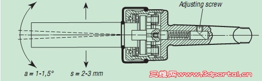

            CBN铰刀可以精加工小孔,精度、粗糙度保证的都很好。但是,要求机床、刀具、工件、夹具,其中一个必须是浮动的。$ p. Q0 s) M7 w+ [' h5 t: c) I: t: \
想不明白为什么要浮动,谁可以给我讲讲。' W) X4 Z9 K1 p5 g( O4 M
            还有就是让刀具或工件浮动的方式是怎样运动,摆动?水平方向还是垂直方向?1 S6 ?3 u8 A- \; i: H) r
顺便将这方面的详细资料给介绍下。谢谢" m1 S7 j1 [' E( [' Y+ c( Y
发表于 2013-3-25 17:08:50 | 显示全部楼层 来自: 中国安徽马鞍山
铰刀本身不能浮动,而是安装在浮动铰刀刀柄中实现浮动, 浮动铰刀刀柄采用一种特殊设计的机构,使得刀柄可以在平行于轴向内浮动或在垂直空间内角度浮动或同时兼具这2种浮动以补偿因机床热变形、工件安装、铰刀等在水平轴向或在垂直空间内的误差。 浮动铰刀用于镗铣床、数控加工中心机床或车铣复合中心机床上应用于需要高精密铰孔加工场合。

5 R3 n; t: t$ e* c, w9 v" W谢谢,了解一些了。我还想知道浮动刀柄的结构。详细资料。
6 `/ S3 }$ C1 g具体结构涉及到专利信息,不能给你。
