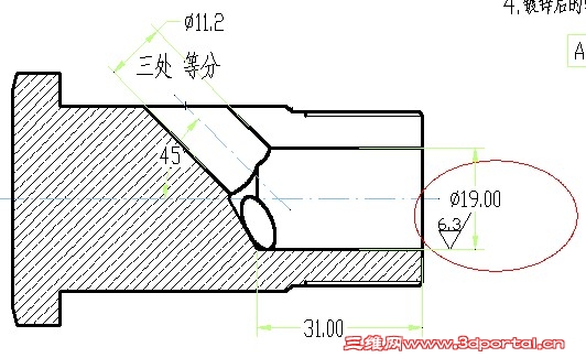

¢19.0的孔,深31.0,普通扩孔工艺,能否达到光洁度6.3(材料为45号钢),第一次钻多大为好?不想采用铰孔,因为底部120度处也需要扩到,现有铰刀是平的。(不会放图片,那位高手教一下,怎么输入图片地址)

Ra6.3可以用钻+扩的方法达到,只是扩钻是余量不要太大、进给速度慢点、排屑勤点、冷却充分点。

发表于 2013-3-12 09:49:28 | 显示全部楼层 来自: 中国广东汕头
可以达到。钻孔10,18毫米。再镗孔来达到粗糙度要求。新贴中放图片选择输入框上面的图片按扭,在出来的对话框选则传文件按扭,再在出来的框中选择图片存的目录和要传的图片,传完后按确认按扭,最后按输入框的确认即可。

发表于 2013-3-12 15:07:22 | 显示全部楼层 来自: 中国山西太原
先钻φ18mm孔,扩孔用φ19mm钻头,走刀量选0.15mm / r,转速选180—200 r/min,表面粗糙度要求可达到要求,但若孔精度较高就达不到了,这与钻头韧磨的两切削刃的对称度有关,与钻套和钻床的精度也有关系。

发表于 2013-3-13 13:56:19 | 显示全部楼层 来自: 德国
先18.5钻孔,在19的钻头加工,转速1200,进给0.15就OK了

 楼主| 发表于 2013-3-14 15:11:53 | 显示全部楼层 来自: 中国浙江台州
谢谢!现在用镗孔,然后用钻头压一下去毛剌。
发表于 2013-3-15 09:16:54 | 显示全部楼层 来自: 中国天津
不需要扩孔,用Φ19硬质合金钻头一刀就搞定。

发表于 2013-3-16 13:20:57 | 显示全部楼层 来自: 中国广东东莞
这种孔从尺寸精度到表面粗糙度要求都不高,一般的钻头钻扩一下就完事了。钻尖靠修磨保证,所谓的120°不一定那么准的。如果不考虑孔口可能会有些毛刺,没必要镗孔,当然镗出来表面质量更好

发表于 2013-3-16 13:23:10 | 显示全部楼层 来自: 中国广东东莞
既然镗孔,为什么不一刀把孔口做个倒角或倒圆之类的?这样就不用再专门去毛刺了

发表于 2013-3-21 20:59:16 | 显示全部楼层 来自: 中国浙江杭州
lht 发表于 2013-3-15 09:16 static/image/common/back.gif/ R# J7 A1 e' J4 z
: v& f1 V8 _( d: M2 k' Z) N
比较倾向这种加工方法,简单高效。现在很多刀具生产商都有这种硬质合金钻,加工粗糙度可以达到,孔径公差也比较好,可达到H8。山特钴领都不错。
